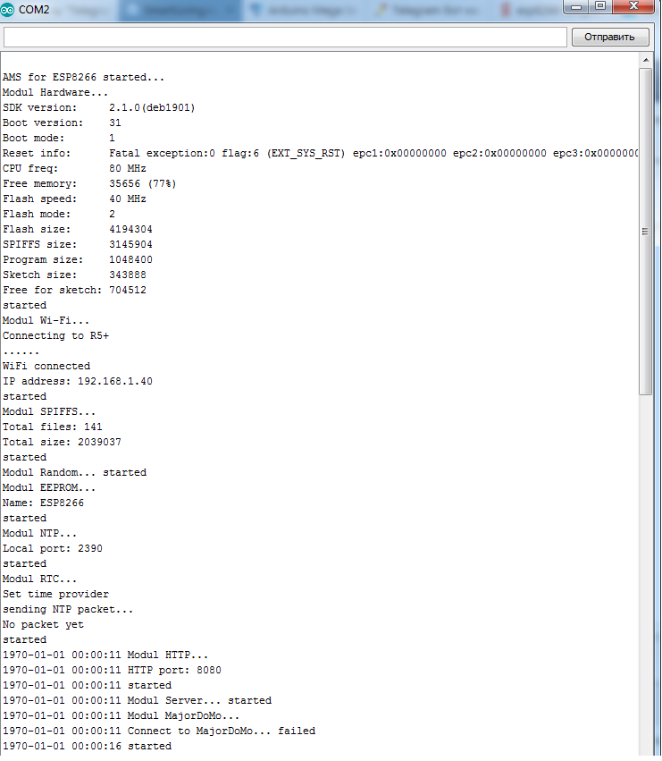

Здравствуйте. кто-нибудь прошивал AMS в esp8266 через ArduinoIDE 1.8.5 (у меня прошивается, но AMS не запускается). на работе нет возможности установить версию 1.6.5r2.
какие еще есть варианты прошивки?
Сообщение serghei »
А что в сериале пишет и как браузер ругается ? Вариант со SPIFFS системой ? Можно попробовать...
Может bin файл загрузить?
pasha413
Сообщения: 131
Сообщение pasha413 »
вот из терминала:
в браузере: ERR_CONNECTION_TIMED_OUT

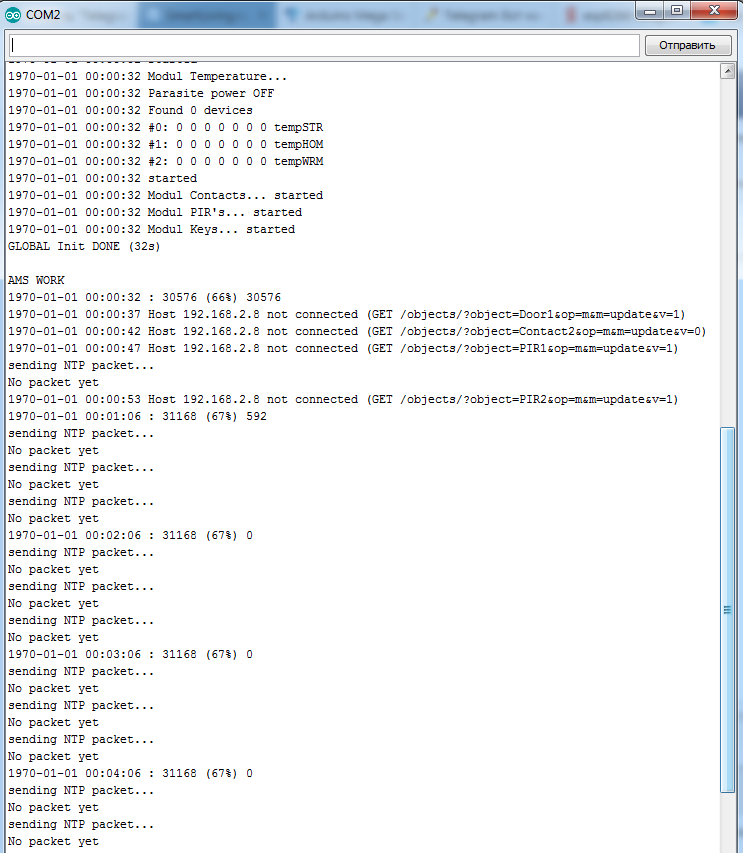

pasha413
Сообщения: 131
первый скрин
Сообщение serghei »
В сериале ничего криминального нет. А подсеть свою указали? Или тоже первая?

про подсеть...на вкладке WiFi gateway?
Сообщение serghei »
Набери в CMD " ipconfig" и посмотри , какая подсеть выползет и гетвей тоже.
Да.
char const SELF_NAME[] = "ESP8266";
byte SELF_IP[] = {192, 168, 2, 40};// подставь свою и гетвей тоже
pasha413
Сообщения: 131
да в том то и дело что инет раздаю с тела, ком по другой сети подключен нет возможности проверить
Сообщение serghei »
Пока AMS не будет в одной подсети с рутером - страниц не увидишь. Хотя рутер виден и подконнектился. Иначе AMS не стартанет. Надо узнать, какой адрес WiFi сети. Сам AMS работает.
  • IPv4-адрес. . . . . . . . . . . . : 192.168.2.107
    Маска подсети . . . . . . . . . . : 255.255.255.0
    Основной шлюз. . . . . . . . . : 192.168.2.100
Надо это узнать. У меня вторая подсеть. И это вставить к себе.
