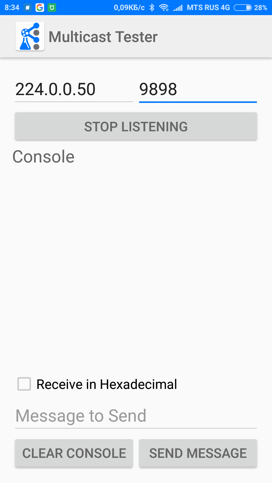

Думаешь, создав новую тему, найдется больше желающих решить у тебя проблему?! )) Можно было дальше продолжить в теме по модулю.
На телефоне в Milticast Tester есть сообщения от шлюза?
На ноуте (компе) с виндой, подключенном по wifi к домашней сетке, в программе MiHomeAdmin есть сообщения от шлюза?

Multicast Tester
MiHomeAdmin что за зверь?
2018-04-21 08-34-01.PNG (83.16 КБ) 5965 просмотров

Volk писал(а): Пт апр 27, 2018 11:21 am Multicast Tester
Телефон к той же точке доступа подключен, что и шлюз?
Если да, и Multicast Tester не видит сообщений от шлюза, то похоже, что дело именно в роутере.
