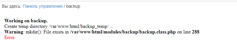

Такая же байда с бекапом :(
Вложение img-2018-04-16-23-46-00.png больше недоступно

Stasev писал(а):Такая же байда с бекапом :(
Так пишет же по английски чёрным по белому : что пытаясь создать директорию /var/www/html/backup_temp , не получается так как она уже существует.
Удали эту директорию backup_temp
Многоуважаемый Eraser, может имеет смысл вставить проверку на существование данной директории...
