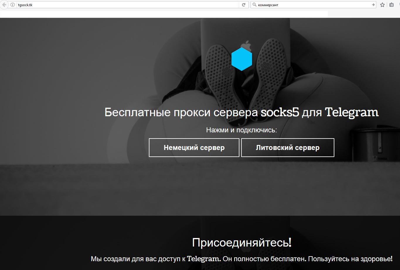

Проверьте доступность сайта, должно быть так:
Прокси для Telegram.jpg (88.31 КБ) 4300 просмотров

cabat писал(а): Пн апр 16, 2018 4:57 pm Проверьте доступность сайта, должно быть так:
Сайт открывает
Ха ха.

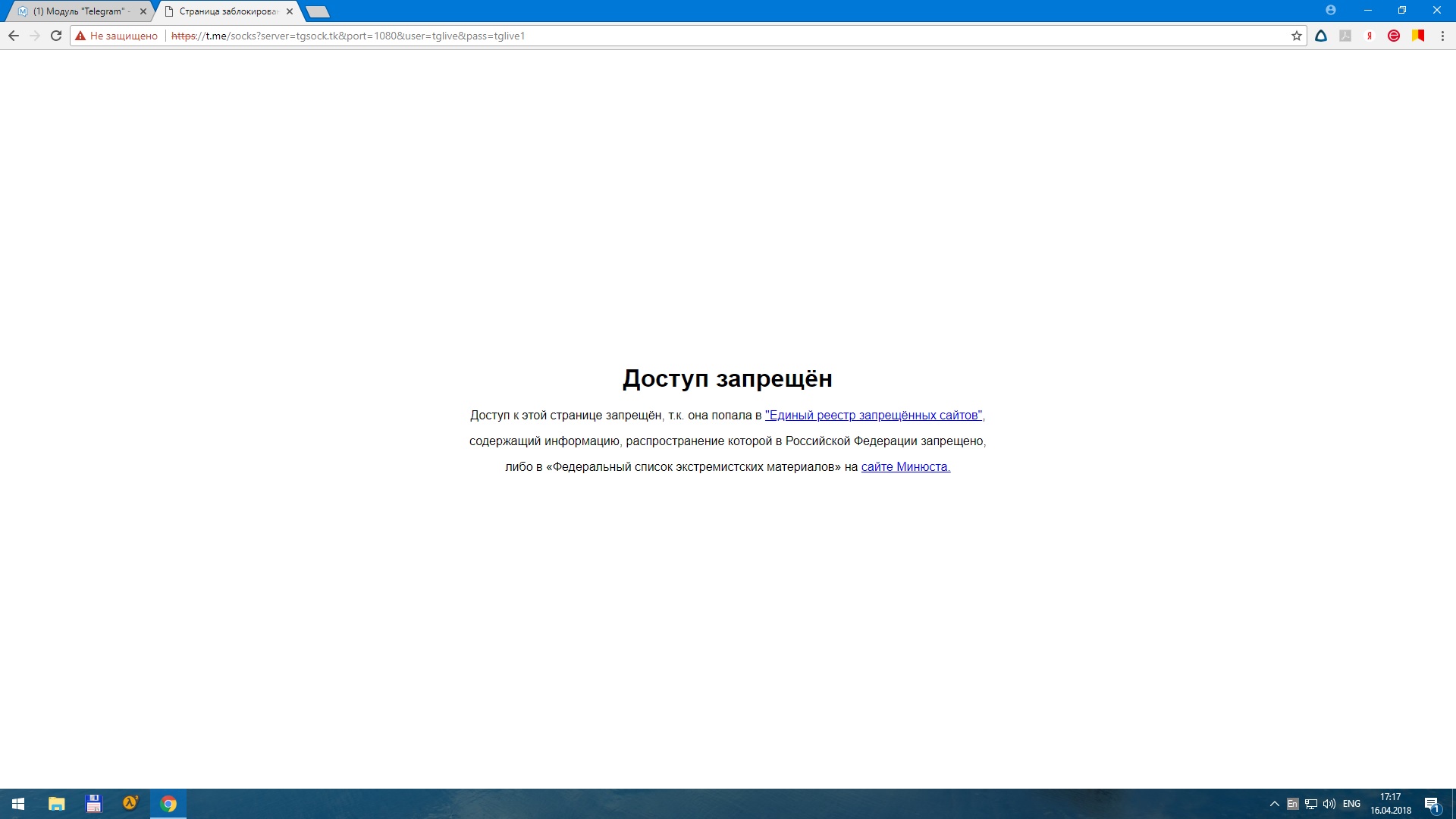

При нажатии на кнопку немецкий сервер, или литовский сервер - сайт заболкирован.
Че прямо провайдер так и пишет что заблокировал?
Прям так и пишет

Действительно, у меня тоже не открывается..
Правда сообщений никаких нет - пишет "Ошибка при установлении защищённого соединения"

У меня при нажатии кнопки просто страница не открывается. Причем у обоих провайдеров. Но на одном то работает... телнетом пощупал tgsock.tk порт 1080 отвечает. Потому как бы на блокировку не сильно похоже.
По ссылке должен открыться t.me домен, а он внесен в реестр заблокированных.
