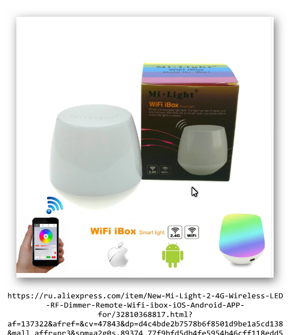

dengi.76
Сообщения: 222
Откуда: Пермь
Re: Модуль MiLight
Сообщение dengi.76 »
Друзья, подскажите пожалуйста. а вот с таким контроллером модуль будет работать ( если нет, то подскажите, а лучше покажите какой нужно брать ). Заранее СПАСИБО !

vrnunya
Сообщения: 67
Зарегистрирован: Вт дек 05, 2017 9:00 am
Откуда: Воронеж
Re: Модуль MiLight
Сообщение vrnunya »
Привет. Да, будет. На предыдущей странице есть инструкция и видео. Надо выбирать Bridge.
На своем контроллере проверял!
dengi.76 писал(а): Вс сен 16, 2018 9:25 am Друзья, подскажите пожалуйста. а вот с таким контроллером модуль будет работать ( если нет, то подскажите, а лучше покажите какой нужно брать ). Заранее СПАСИБО !
dengi.76
Сообщения: 222
Откуда: Пермь
Re: Модуль MiLight
vrnunya писал(а): Ср окт 31, 2018 7:20 pm Привет. Да, будет. На предыдущей странице есть инструкция и видео. Надо выбирать Bridge.
Спасибо за "наводку" всё заработало !!!
