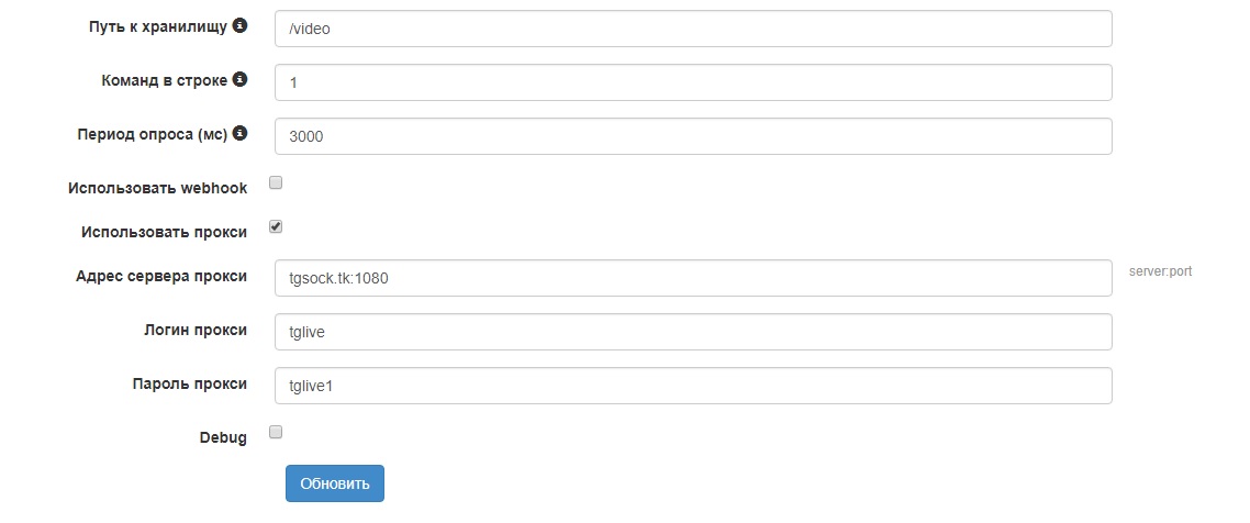

workpage
Сообщения: 438
Re: Модуль "Telegram"
Сообщение workpage »
Eraser писал(а): Пн апр 16, 2018 3:07 pm
workpage писал(а): Пн апр 16, 2018 3:05 pm
pavia писал(а): Пн апр 16, 2018 2:26 pm Это не то, в приложении всё работает. А модуль не работает. Ума не приложу что делать.
Модуль не работает. Присоеденяюсь к вопросу.
Нужна инструкция по лечению.
утвержение голословно, у меня с прописанным прокси все работает
нужно больше информации!!!!!!
Вот такие сейчас настройки. Не работает ни в одну, ни в другую сторону. Порт на всякий случай пробросил. Не помогло.
