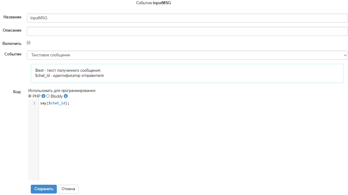

Вопрос к создателю модуля, очень важный.
Нужна (очень нужна) возможность узнавать в шаблонах поведения, да и вообще, что комманда пришла из телеграммы.
пока выкручиваюсь так. создаю в телеге на клаве команду с кодом типа такого
runScript("reportStatus",["tlg"=>1, "u"=>$chat_id]);
убогий костыль. в скрипте решаем или говорим голосом или отправляем в телеграмм.
как такое сделать для всего, что приходит из телеграмма?
подскажите хотя бы направление, что где править.
Amarok
Сообщения: 1434
Откуда: Россия, Нижняя Тура
Re: Модуль "Telegram"
Сообщение Amarok »
nightwind писал(а): Вс апр 15, 2018 7:42 pm Нужна (очень нужна) возможность узнавать в шаблонах поведения, да и вообще, что комманда пришла из телеграммы.
В модуле Telegram есть вкладка События. Создать новое событие по такому образу:
Opera Снимок_2018-04-16_090527_192.168.0.251.png (22.17 КБ) 6623 просмотра
