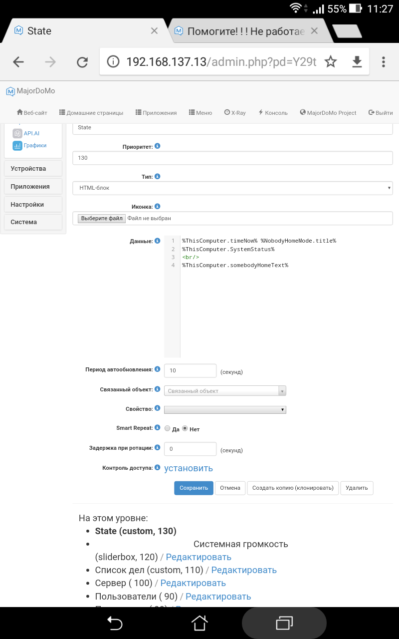

Но у меня так и не стало отображаться правильно в в HTML блоках, не пойму что не так

в меню управления - то что в меню или на сцены
%ThisComputer.timeNow% выведет через переменную время
ошибка приводила к появлению конечного 11:30 результата в окне где вводишь код и далее куда он транслируется (а передавался не изменяемый с переменной, а тот что текстом 11:30)
т.е. идешь в панель управления - об!екты и там меню управления и сцены смотришь в каком виде код

Спасибо огромное,
думаю я не догонял потому что значения раньше я выводил к примеру так:
Влажность в зале: gg("Sensor_humidity03.value");
а теперь надо так:
Влажность в зале: %Sensor_humidity03.value%
