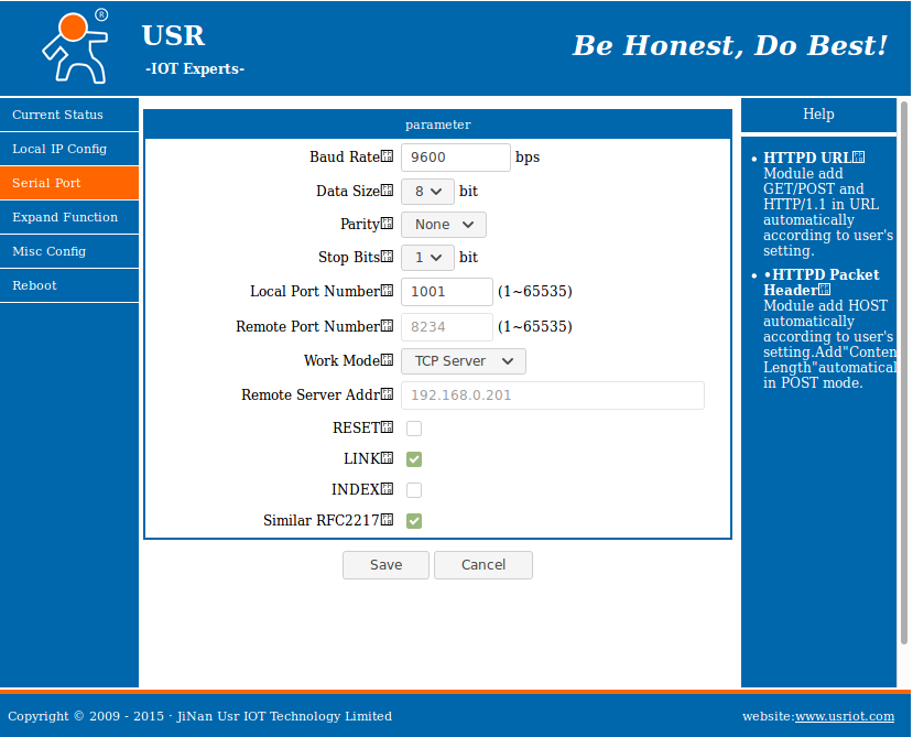

baud rate для этого железа 9600
как только верно установите связь увидите как на контроллере мигает зеленый индикатор.
Касаемо модуля он работает так : цикл должен бесконечно выполняться и опрашивать устройства, при изменении свойства соответствующая задача отсылается контроллеру, к сожалению изза ошибок в описании контроллеров диммер ламп накаливания в текущей версии будет работать не корректно, в принципе я решил эту проблему, но пока не давал исправление в общий доступ т.к. не устранил последнюю ошибку - зависание на операции обмена данными, точнее устранил но пожалуй я сначала оттестирую в разных режимах и добавлю некторые корректировки.
вот мои настройки шлюза:
Снимок экрана в 2017-02-28 00-33-01.png (67.86 КБ) 4354 просмотра

   } else {
    //FF FF 06 01 00 1a 00 19
    $this->sendDeviceCommand($prop['DEVICE_ID'], 0x06, array(0x00, 0x1a+(int)$prop['NUM'], 0x00));
   } elseif ($device['TYPE']=='dimmer') {
   //FF FF 0A 01 11 00 00 1C
   $this->sendDeviceCommand($prop['DEVICE_ID'], 0x0a, array((int)$value, 0x00+(int)$prop['NUM'], 0x00));
  } elseif ($device['TYPE']=='dimmerT') {
   if($value>180){
    $value=180;
   $ar2=array(0,1,2,3,4,5,6,7,8,9,10,11,12,13,15,16,18,19,21,22,24,25,27,28,30,31,33,35,36,38,39,41,42,43,45,46,48,49,51,52,54,55,57,58,60,61,63,64,66,67,69,70,72,73,75,76,77,78,80,81,83,84,86,87,89,90,92,93,95,96,98,99,101,102,104,105,107,108,110,111,112,114,115,117,118,120,121,123,124,126,127,129,130,132,133,135,136,138,139,141,142,144,145,146,148,149,151,152,154,155,157,158,160,161,163,164,166,167,169,170,172,173,175,176,178,179,180,182,183,185,186,188,189,191,192,194,195,197,198,200,201,203,204,206,207,209,210,212,213,214,216,217,219,221,222,223,225,226,228,229,231,232,234,235,237,238,240,242,243,244,245,246,247,248,249,250,251,252,253,254,255);
   $value= $ar2[$value];

* TW9kdWxlIGNyZWF0ZWQgQXByIDA5LCAyMDE1IHVzaW5nIFNlcmdlIEouIHdpemFyZCAoQWN0aXZlVW5pdCBJbmMgd3d3LmFjdGl2ZXVuaXQuY29tKQ==
еще в цикле рекомендую sleep не менее 2 с а лучше 5
