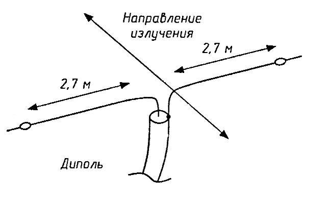

Антенна для приемника и передатчика
a5021 (С)
Берем кабель для спутниковой антенны.
Центральная жила коаксиала станет одним вибратором диполя, а оплетка экрана той же длины, другим. Разумеется, длина 2.7м к нашему случаю не относится и для 433мгц этот размер будет 17,5см.
Кабель состоит из центральной жилы, ее изоляции, экранирующей оплетки и внешней изоляции.
Вы берете чуть больший кусок кабеля, чем четверть волны и снимаете внешнюю изоляцию (оболочку) с одного конца ровно на 17,5см. Затем расплетаете или разрезаете экран вдоль на очищенном от изоляции участке, чтобы кусок расплетенного экрана у вас образовал один вибратор, а центральная жила со снятой с нее изоляцией, второй, оба по 17,5см. Должно выглядеть похожим на этот снимок образом, только длина вибраторов у вас будет больше.
Другой конец кабеля вы припаиваете к плате. Экран на "землю", а цетральную жилу туда, где раньше была антенна.

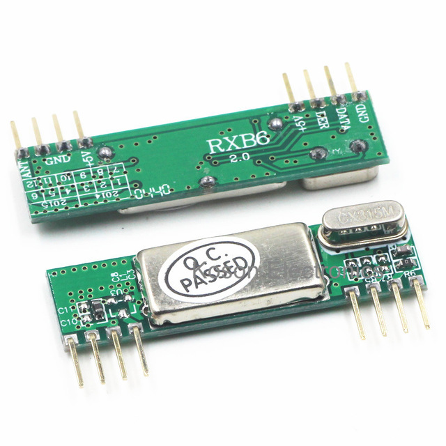

не увеличивается, например у передатчика SYN470 рабочее напряжение 3,3-5,5 В, максимальное напряжение 7В, то есть микросхему приемника/передатчика не подключить к 12 В, если только ставить усилитель на выходе, а усилители разные бывают, я хотел усилители ставить на 433 МГц, изучая вопрос все усилители питанием от 3.3В до 5,5В, передатчики которые питаются от 12 вольт, например TX-118S-4 V1 имеют регулятор напряжения HT7533-1 который понижает напряжение до 3,3В
у представленного фото RXB6 походу что то типа RX4303-S которая имеет рабочее напряжение 5 вольт, минимальное 2,4, кстати на плате под регулятор напряжения (U3) но от того, что Вы будете его питать от 12 вольт через регулятор ничего не измениться.
