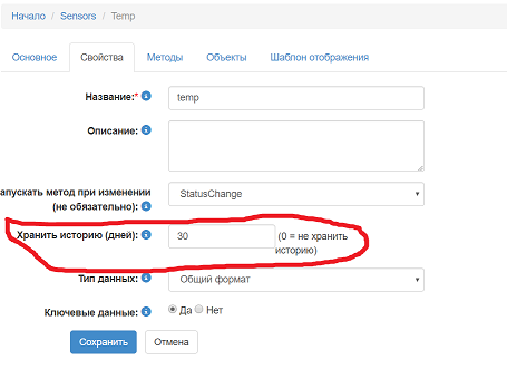

Данные то хранятся? В объектах у значений история включена?

Sapizdullin писал(а): Данные то хранятся? В объектах у значений история включена?

Кстати , где должна храниться? в бд не нашел.
Тут. В свойствах объекта.
