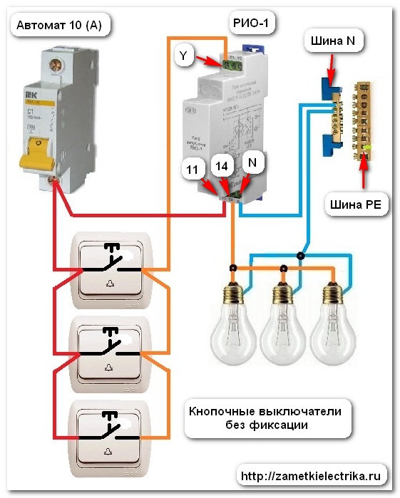

Как то так.
Для контроля включения между 14 контактом и нулем поставить опто развязку. Ну и програмно включать через реле с контроллера. Только учитывайте - импульсному реле нужен ИМПУЛЬС менее секунды!
Дорого , но абсолютно надежно ! И сценарии можно делать любые !
Не сомненный плюс такого решения - не надо тащить лишних проводов к выключателям. Все находится в одном шкафу. Завис сервер - включаем в ручную.

Старался сам во всем разобраться, но насобирал несколько вопросов/уточнений:
1) Опто развязка ((например така подойдет?) нужно ставить между 14 и нулем, который выходит из реле? (вроде все логично, но - решил уточнить)
2) Опто развязка нужна для проверки состояния лампы мегой?
3) Подключение меги к этой схеме: Я предполагаю, что в данной смехе, мега будет подключаться(грубо говоря) как еще один выключатель только с нулем.
4) Как с меги подать импульс на импульсное реле? через реле (симистор например) включили на секунду и через секунду выключили?
5) Что будет если импульс будет более длителен?
6) Для этой схемы подойдут только кнопочные выключатели? Как тогда работает в этой схеме (https://www.youtube.com/watch?v=jzepTU0TwN4)? Клавишный выключатель дает не импульс. Для себя планирую(в идеале) поставить выключатели Ливоло (Sesoo), не совсем понимаю как все это подружить.
Re: Организация включения освещение
Сообщение serghei »
По порядку
1) Да. Такая подойдет идеально. Как при этом программировать контроллер - отдельная песня.
2) Да. Выходной сигнал с развязки скажет Меге - включено или выключено реле. И даже больше !! Если пришла команда " Включить" а на выходе развязки нет напряжения - то у нас Аларм - или сдохло реле или выбило автомат или попробовать дать второй импульс. Некоторые плохие или не качественные реле не всегда срабатывают ((
3) Да. На выходе Меги стоит простое реле и своими контактами дублирует выключатели.
4) Конкретно для Мега-Д не подскажу. Не сталкивался с ними. Но см. пункт 3
5) Ничего страшного не произойдет. Надо смотреть даташиты на конкретное реле.Даже если сигнал будет 10 секунд - плохо ,но не смертельно.
6) Да. Для этой схемы нужны кнопки. С видео конкретно не разбирался. Но похоже там обычные реле. Надо еще раз пересмотреть.
Как это все хозяйство программировать - не подскажу. Не сталкивался.
Еще как вариант по видео. Ничего не мешает поставить обычные выключатели. Включили - на выходе проскочил импульс - реле сработало. Выключили - опять импульс - реле сработало и выключилось. Изврат начинается дальше - задействуем второй вход. Уже с контроллера замкнули вход - сработал импульс на первом выходе. Как это все программировать - Увы, не подскажу. ( Но тогда надо ставить перекидные и проходные выключатели. А это такой....дембель для электрика - мама не горюй! )
