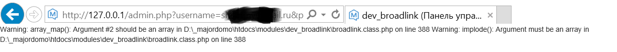

на медленном компе заметил быстро моргающий экран с ошибкой, еле смог заскриншотить:
dmw
Сообщения: 469
Re: [Модуль] Broadlink
Сообщение dmw »
Посмотрите мое сообщение чуть выше, нужно изменить 618 строчку.
Затем отпишитесь тут.
Shemmy
Сообщения: 25
Зарегистрирован: Вт авг 30, 2016 2:28 am
Сообщение Shemmy »
Отлично. После изменения залогинился сразу.
