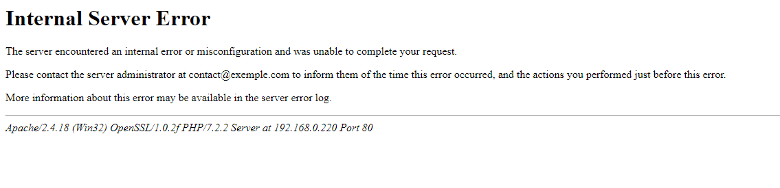

обновил файлы, вот такая ошибка
как исправить?
