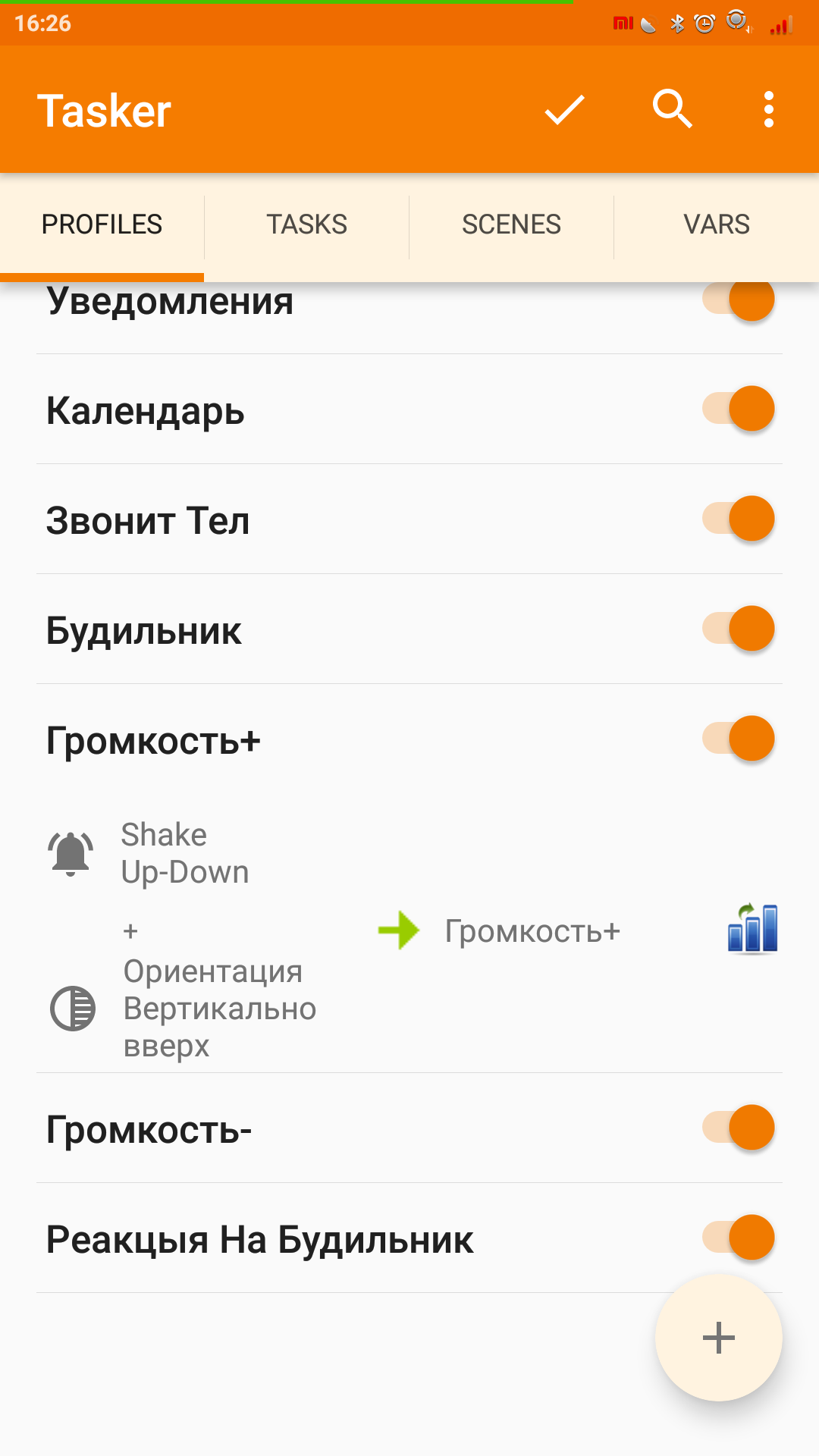

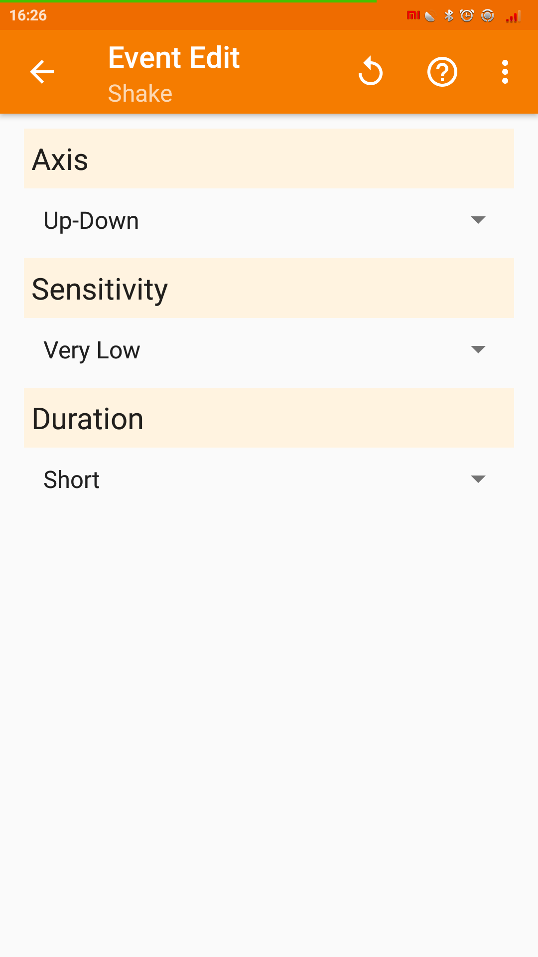

стряхивая телефон вверх добавляет громкость а перевернув телефон и стряхивать вниз соответсвенно снижает громкость , Работает на разблокированном экране

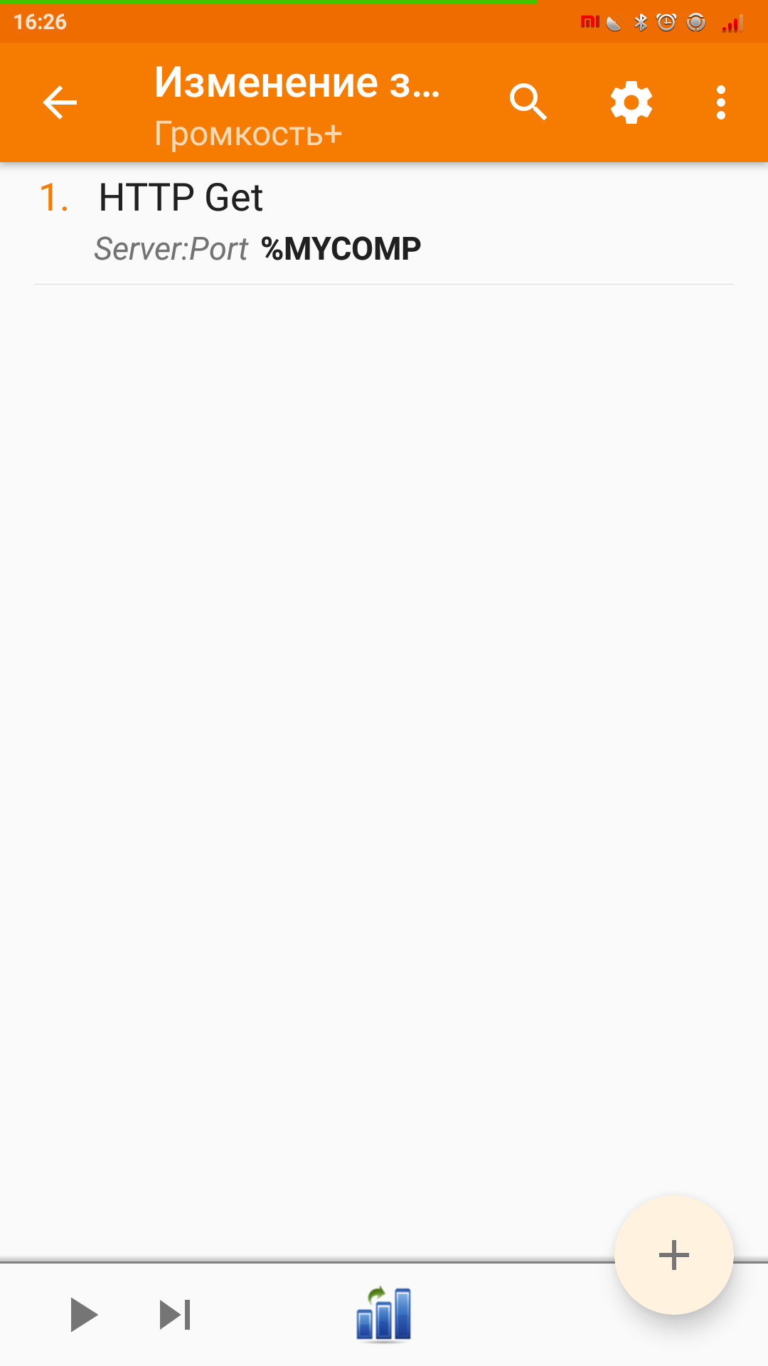

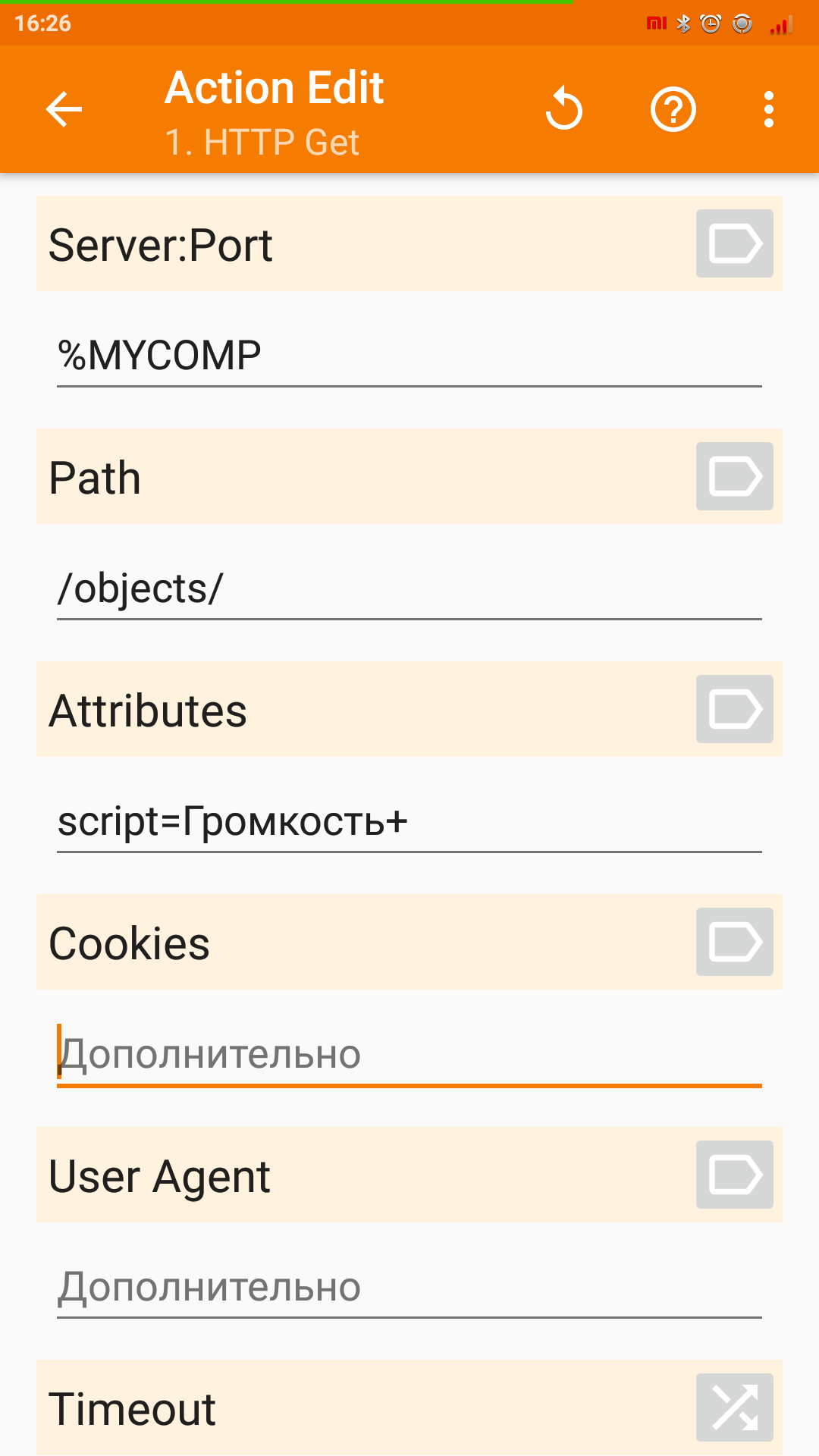

Вот скриншоты

сценарии от сюда https://connect.smartliving.ru/profile/ ... jects.html
