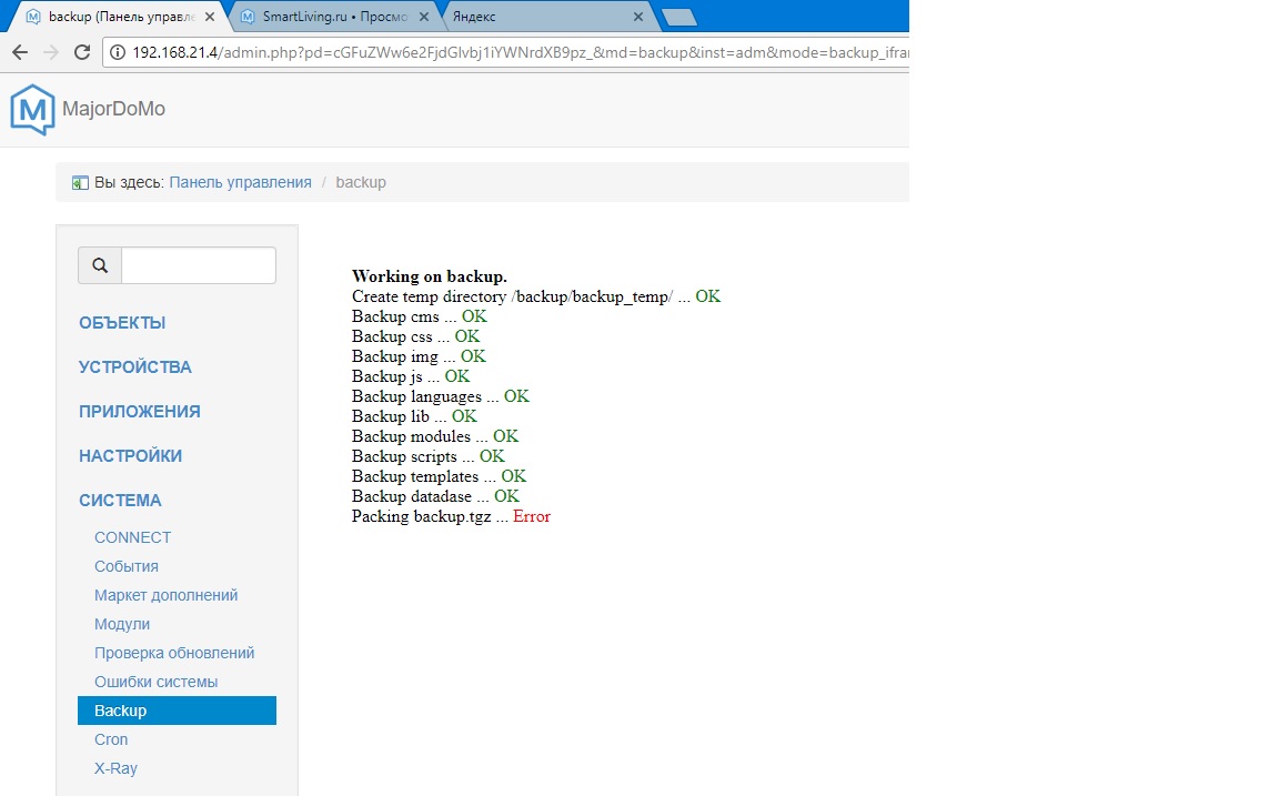

При выборе пользовательского каталога TEMP, пишет, что не может создать backup.tgz , хотя по факту он его создаёт, и размер не нулевой.
Замечен глюк создания пользовательского каталога temp. Если прописываю один каталог - всё работает. Если два и больше (вложенные) - вываливается с ошибкой - не может создать.
p.s. В любом случае СПАСИБО!

Изменил каталог на temp2. Та же картина.
Может быть проблема в том, что диск, подмонтированный в temp2, имеет файловую систему NTFS?
p.s. С правами всё ок. Я проверил. Да и архив создаётся...
