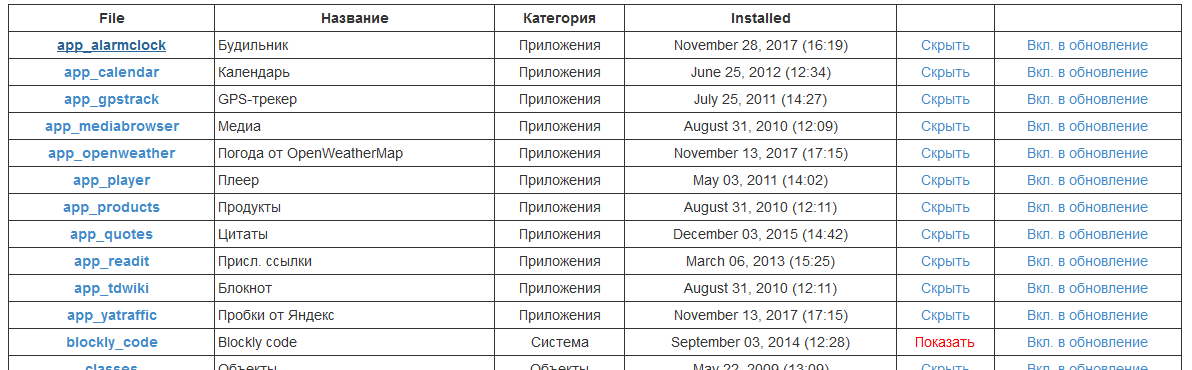

app_smarttv там нетskysilver писал(а):Через Модули (Панель управления - Система) пробовал?
В табличке кликнуть по app_smarttv и далее Uninstall module
- app.PNG (47.18 КБ) 5586 просмотров

Мне установить и удалить помогало...если не помогает - через базу напрямую придётся в /phpmyadmin
