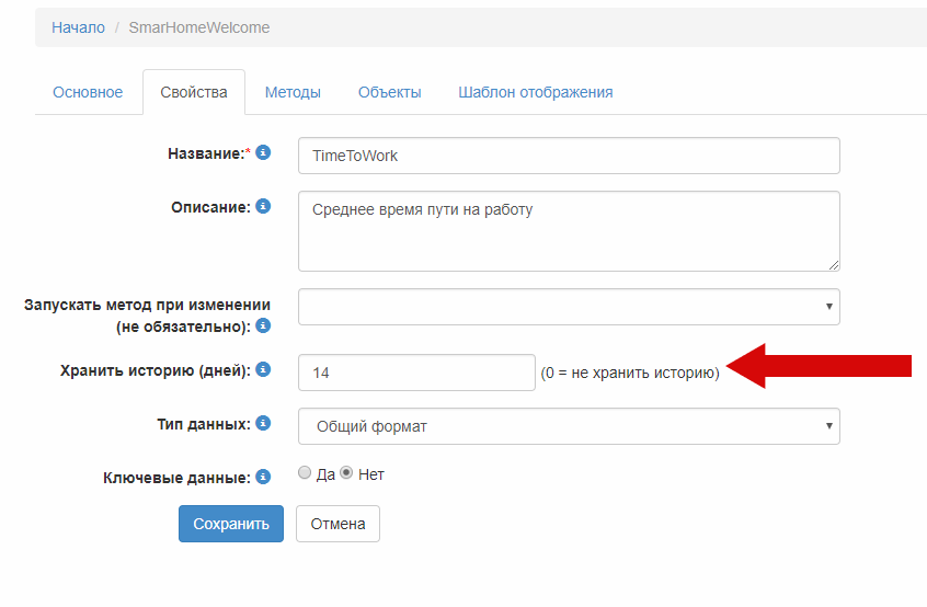

$avgtime = getHistoryAvg("DrivingToCar.TimeToWork", strtotime("-7 day"));
ищет только 7 дней плюс хроню историю 14 дней (на всякий случай с запасом, кто знает что я захочу завтра :))
