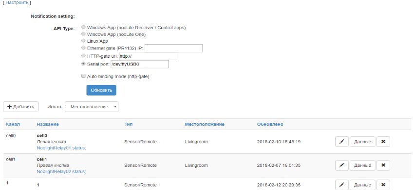

Добрый вечер уважаемые Гуру!!!
После одного из обновлений модуля перестали работать девайсы NooLite.
Использую MTRF-64, подключен к Raspberry Pi 3. Подключен к /dev/ttyUSB0.
MTRF-64 используется просто как приемник, для управления с помощью PB411
Раньше все работало, первые две записи каналов добавились автоматически при первом подключении.
Сегодня после обновления обнаружил что пульт не работает и теперь появилась 3-я запись... при чем эта запись появилась при нажатии второй кнопки (cell1 cell1) При нажатии первой кнопки, которые были cell0, ничего не появляется. В логе при нажатии и первой кнопки и второй записи появляются... MTFR работает:

Первые 2 строчки это 0-й канал который не появляется вкл и выкл. А последние 2 строчки это вкл и выкл 1-й канал...
Подскажите пожалуйста, что можно сделать???
