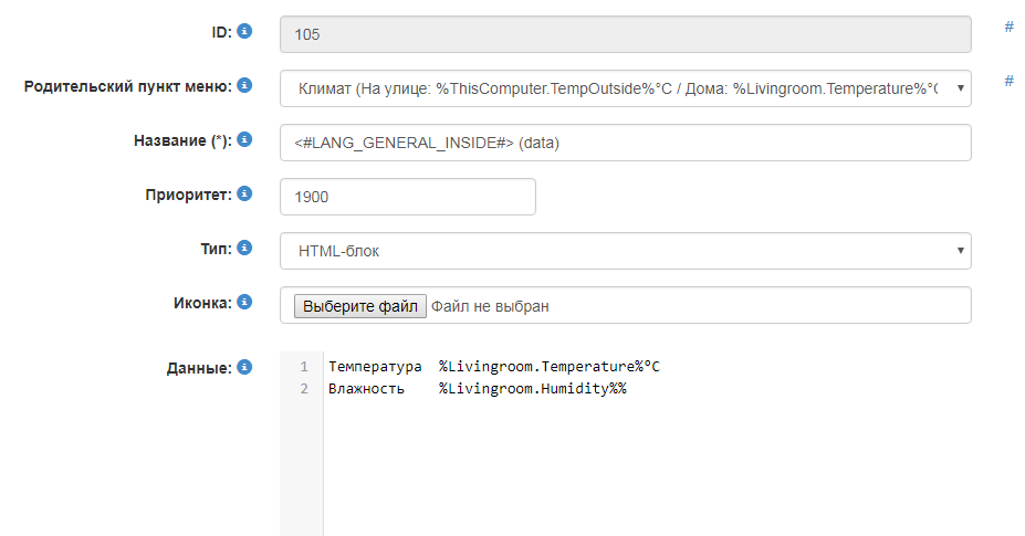

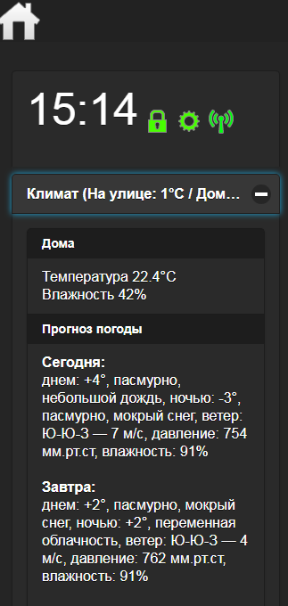

Эм..во общем написал так, не знаю правильно или нет, но показывает не показания моих датчиков.
Вообще откуда показания изначально берутся?

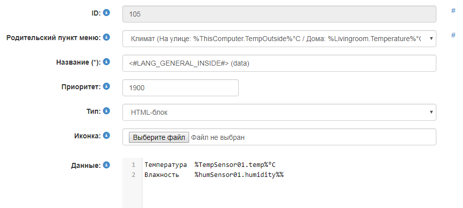

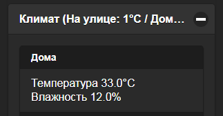

Извиняюсь, вот нашел!
