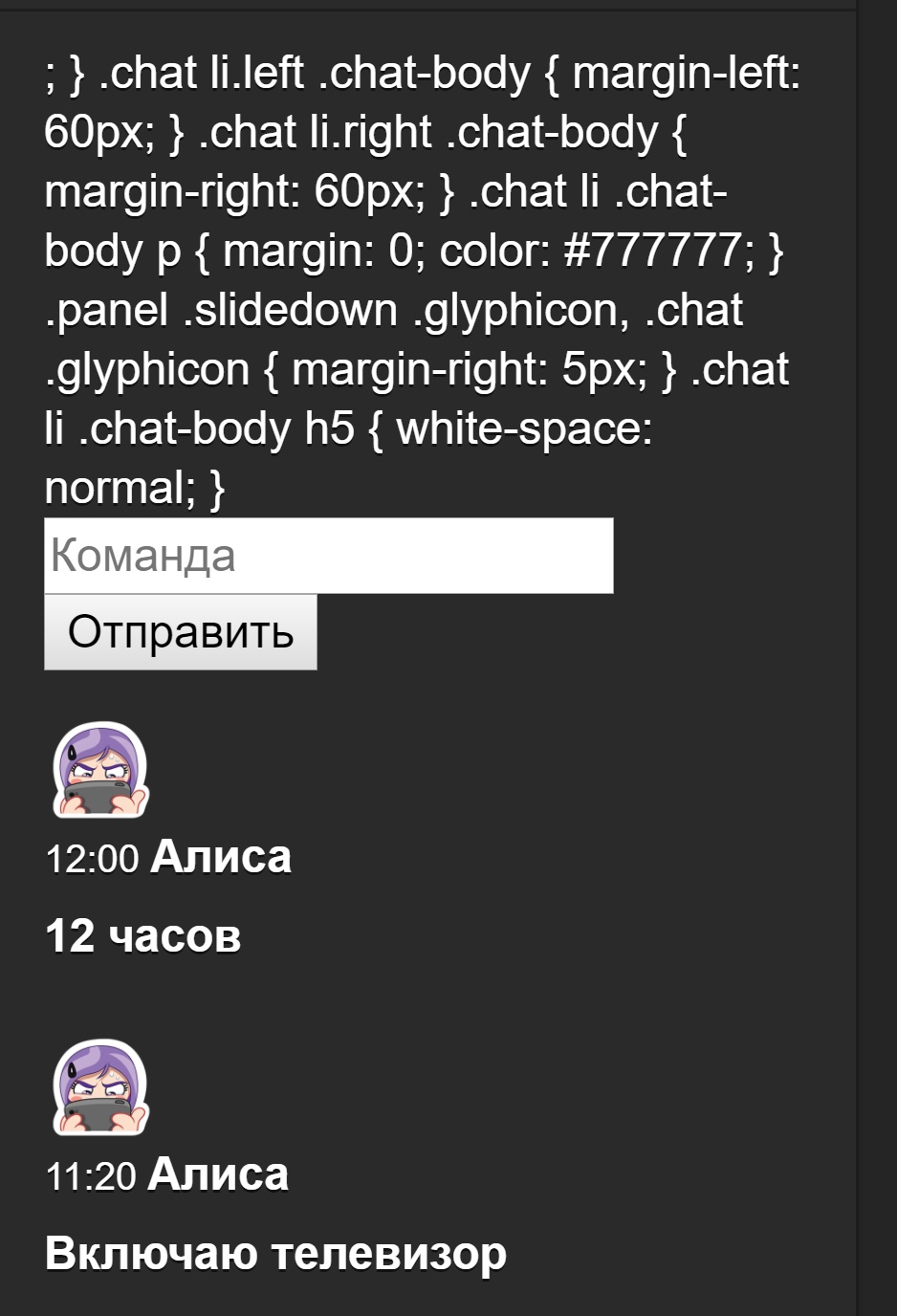

pdmitry2
Сообщения: 90
Откуда: Россия, Москва
Re: Альтернативный модуль лога сообщений Алисы
Сообщение pdmitry2 »
После одного из последних обновлений (альфа), модуль стал выглядеть вот так:
Как поправить?
