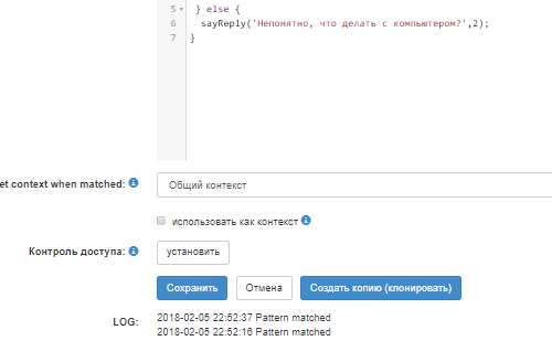

Re: Чего-то шаблоны перестали работать UPD разобрался
Сообщение Gavrosh »
Оно?

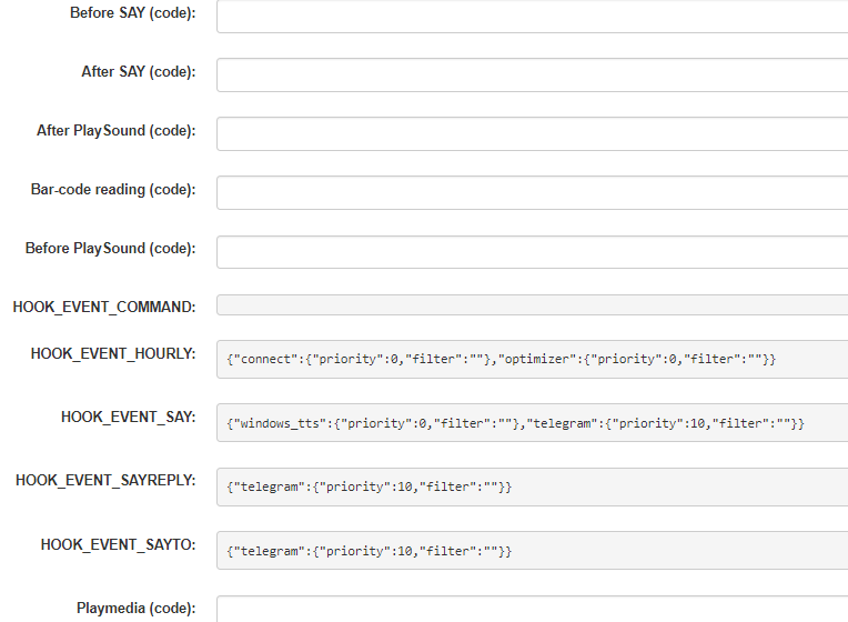

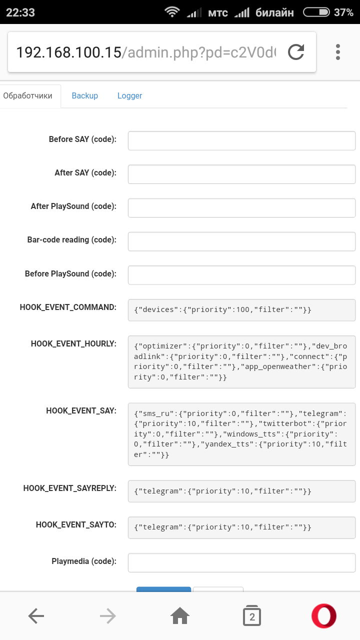

Чёт меня у вас hook_event_say не нравится на уровне ощущений. Много обработчиков и не понимаю - и windows_tts, и yandex_tts светятся. У меня вот так

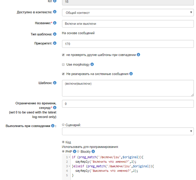

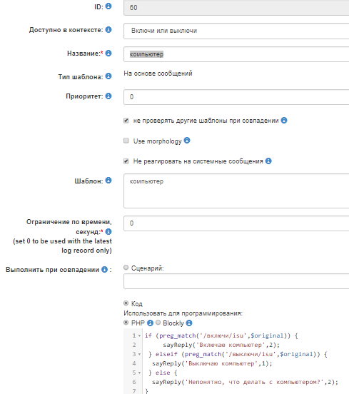

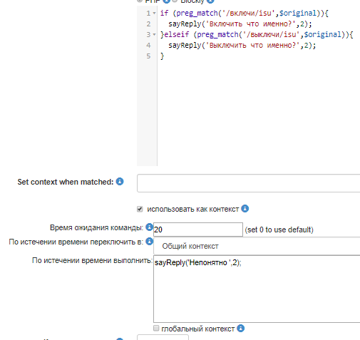

У меня подобное сделано, только Включи/Выключи
входил в контекст Общий, беда была в указании контекста Общий при выходе. Туда-сюда подёргал, вывел Включи/Выключи
из Общий, снова ввёл, и как-то заработало нормально.
Вот мои шаблоны в коннекте
https://connect.smartliving.ru/profile/ ... terns.html
там плохо видны тонкие настройки.
На верхнем уровне контекст Общий контекст с галками использовать как контекст и глобальный контекст,
в нём Включи или выключи
в нём компьютер
Всё работает
