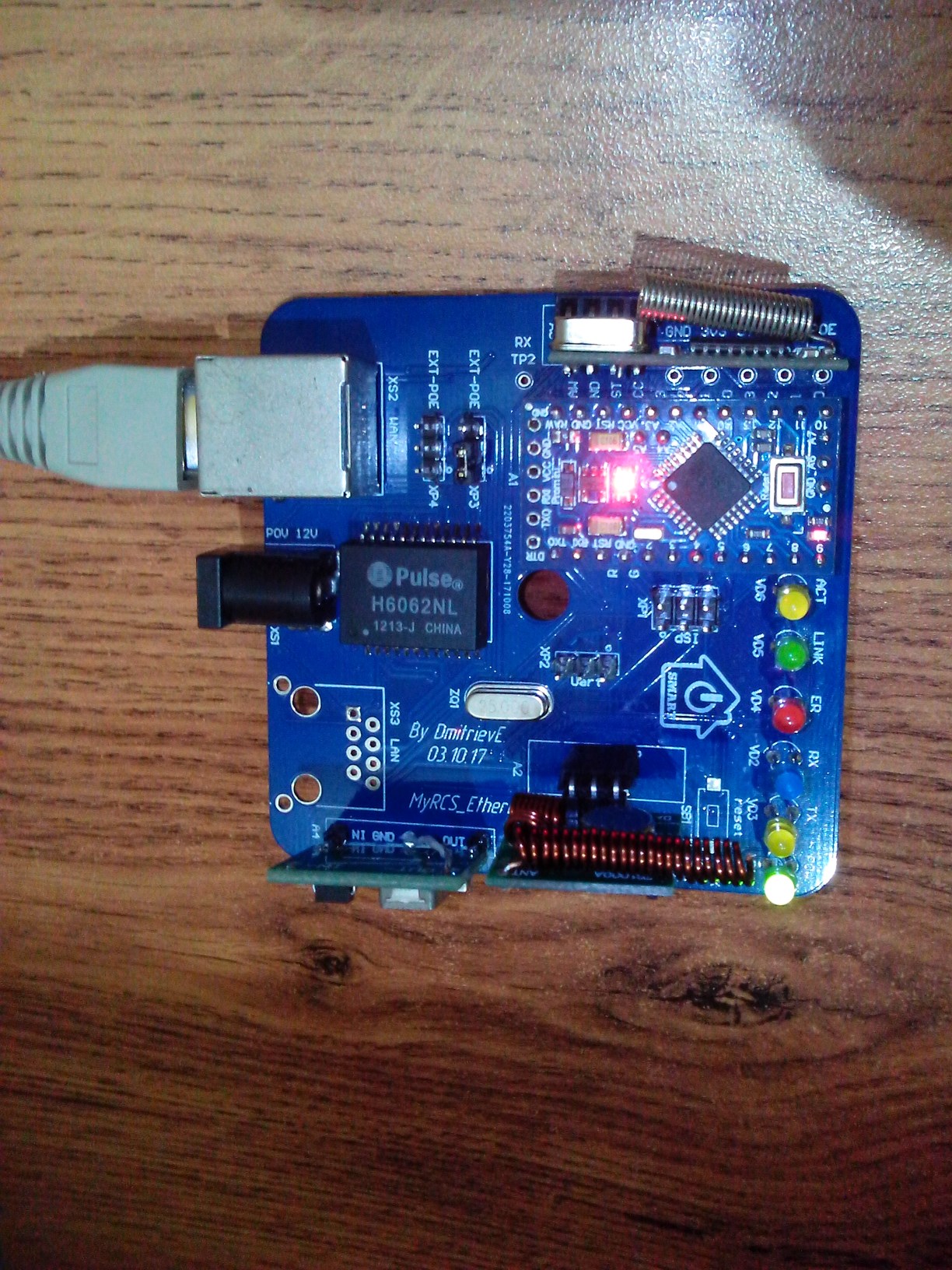

Привет всем! Расскажу свои эксперименты по радиоканалу 433/315 мГц, может кому полезно будет, а то я долго въехать не мог.
Брал все готовое, но допиливал схему, сделал плату, скетч под ардуино тоже причесал. Поменял скрипт для MJD, и свойства объектов, подробно ниже...
Собрал свой вариант RCSwitch гейта на Arduino+ENC 433мГц, питание POE через кабель Ethernet, установка в распред коробку https://leroymerlin.ru/product/korobka- ... -18544031/
Протестировал различные виды пультов и радиореле на 433мГц.

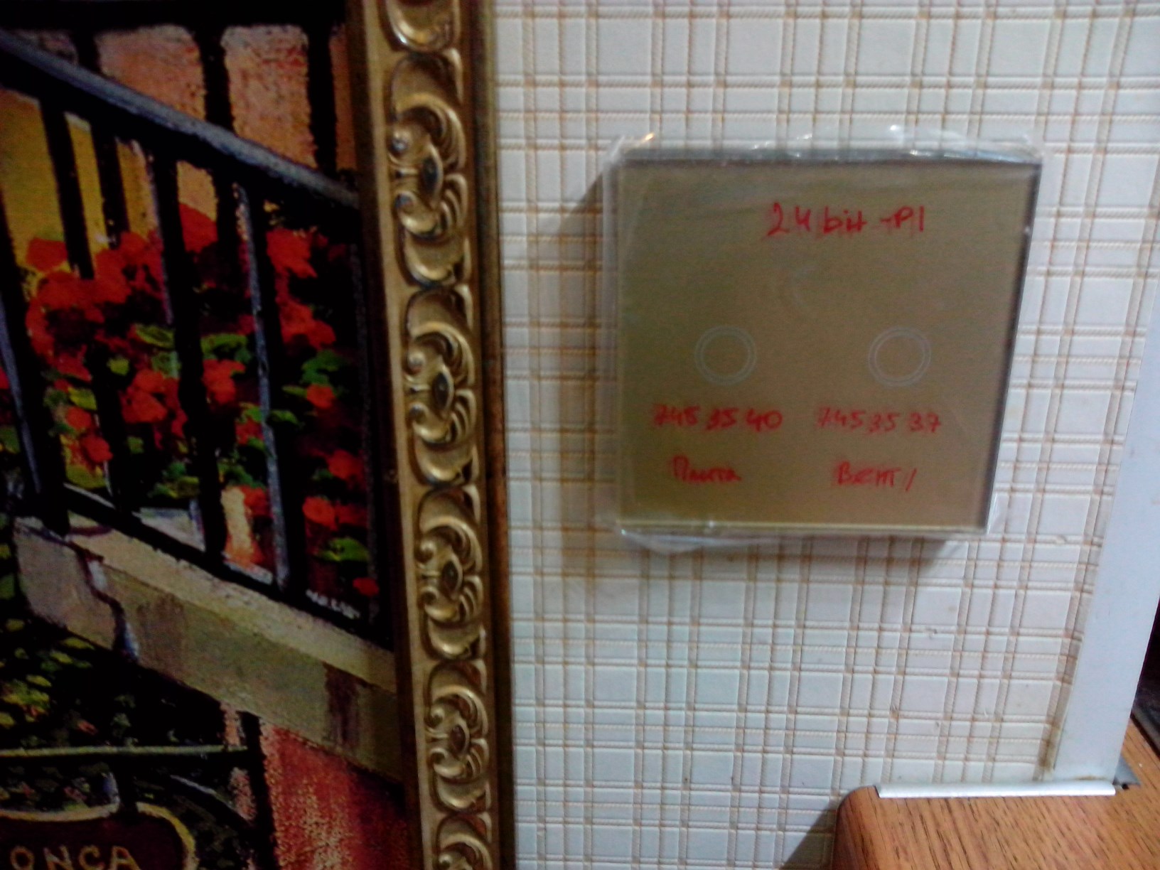

Сенсорные выключатели в подрозетник Vhome
сенсорные радио пульты Vhome
Вот в чем их преимущества:

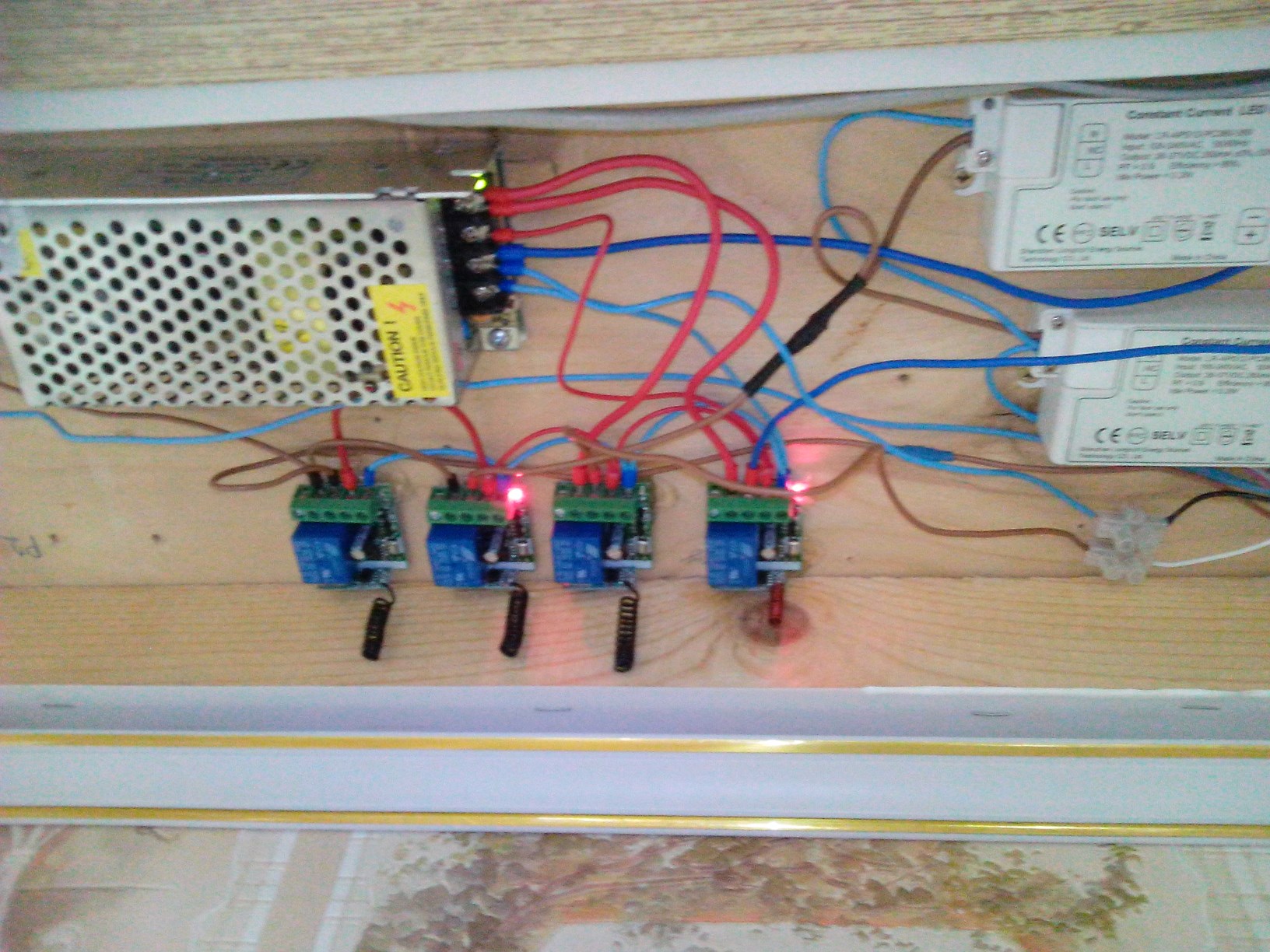

логика работы:
К одному радио реле я привязал три разных кода
1) Код включения нагрузки, отправляется с сервера MJD через RCSwitch гейт
2) Код выключения нагрузки, отправляется с сервера MJD через RCSwitch гейт
3) Код переключения, отправляю с сенсорного радиопульта, RCSwitch гейт тоже видит этот код и передает это событие в систему MJD.
В итоге этим радиореле можно управлять через умный дом, либо отдельным пультом, и при этом MJD знает включено реле или нет.
Т.е. есть обратная связь в таком виде. Плюс автономность, если сервер выйдет из строя, вы не останетесь без света, можно обойтись пультом.
Так же есть фишка, если нажать на пульте сразу две кнопки, то реле не сработает (типа ошибочный код оно не воспринимает), но этот код легко принимает RCSwitch гейт и можно использовать в MJD, как дополнительную опцию, например выключить свет везде,..... да любую функцию или сценарий.

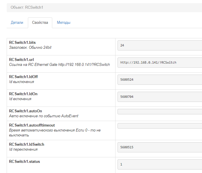

Импортировал класс RCSwitch и создал объект RCSwitch1 для него , свойства добавил как на картинке под спойлером

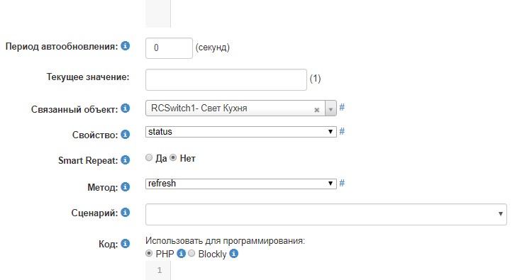

Для того чтобы включить или выключить радиореле из MJD нужно передать в EthernetGate код, этот параметр берем из свойства объекта IdOn или IdOff. Это делает метод switch.
Правда есть пока засада, не могу разобраться, может кто поможет!!??
Если в этот софт выключатель на панеле управления я привязываю только свойство status, то все ОК, при нажатии на радиопульте вижу изменение ВКЛ, ВЫКЛ. РАБОТАЕТ
Если в этот софт выключатель на панеле управления я привязываю только метод switch, то все ОК, при клике он отправляет код в EthernetGate IdOn или IdOff. РАБОТАЕТ
НО, если привязать сразу и свойство status и метод switch, то начинаются глюки, EthernetGate зависает, MJD тоже начинает тормозить, т.к. не дожидается ответа.
В отладке выдает ошибку GetURL to http://192.168.0.141/?RCSwitch,5600524,24 (source eval) finished with error: Operation timed out after 45001 milliseconds with 0 bytes received
У меня есть предположение, что происходит "коллизия", т.к. клик по софт переключателю меняет свойство status, и в тоже время клик вызывает метод switch, который тоже меняет status, и система "сходит с ума".
Что делать непонятно.
Выбрал для себя такие варианты:
1) Радиореле и выключатели Vhome могут запоминать несколько кодов, причем можно задать отдельно код на включение, выключение и переключение. В этом и заключается их главная фишка. Этот режим называется Latch, Inter Lock, защелка.

логика работы:

} Для того чтобы включить или выключить радиореле из MJD нужно передать в EthernetGate код, этот параметр берем из свойства объекта IdOn или IdOff. Это делает метод switch.

мучался с тем же самым дня три - в итого в методах на включение и выключение в запросе getURL('http://192.168.2.234/rcremote?cmd=96829081&per=70', 0); надо было всего-то добавить длительность посылки &per=70beavisgood писал(а): НО, если привязать сразу и свойство status и метод switch, то начинаются глюки, EthernetGate зависает, MJD тоже начинает тормозить, т.к. не дожидается ответа.
мне помогло.

Спасибо за совет, проверю.shse писал(а):мучался с тем же самым дня три - в итого в методах на включение и выключение в запросе getURL('http://192.168.2.234/rcremote?cmd=96829081&per=70', 0); надо было всего-то добавить длительность посылки &per=70beavisgood писал(а): НО, если привязать сразу и свойство status и метод switch, то начинаются глюки, EthernetGate зависает, MJD тоже начинает тормозить, т.к. не дожидается ответа.
мне помогло.
