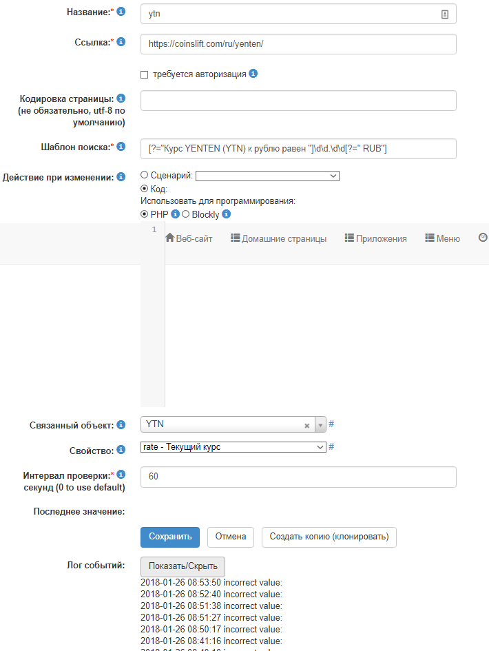

создаю веб-переменную с такими правилами:
[attachment=0SPOILER_SHOW
111.png[/attachment]]
сайт - https://coinslift.com/ru/yenten/
регулярка - [?="Курс YENTEN (YTN) к рублю равен "]\d\d.\d\d[?=" RUB"]
и не работает((( где ошибси я?

Вроде верно, но Алиса всё равно говорит "2018-01-26 12:28:35 incorrect value:"

там у curl какая-то проблема с этим сайтом. гляньте в xray
finished with error:
error:14077410:SSL routines:SSL23_GET_SERVER_HELLO:sslv3 alert handshake failure
