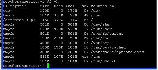

rv9c писал(а):У меня вопрос. Столкнулся с такой ситуацией, переполняется раздел (буквально за 2 недели) tmpfs /tmp куда складывает базу данных mysql) по умолчанию в образе 250мб раздел доступно из которых 47мб. Расширил его временно до 350мб вроде работает, но что делать когда и это место закончится? Как решить проблему? Подключением hdd и переносом базы туда?
можно df -h ?

На текущий момент вот что у меня в системе, прикрепил картинку. Расширил до 512Мб /tmp и на ночь запустил оптимайзер в итоге освободил он прилично так около 43мб) 250мб занято было. Но все равно 40-50Мб под базу чет как то не серьезно...
Re: Образ для OrangePi PC,OrangePi Plus,OrangePi 2,OrangePi
у тебя там что-то еще

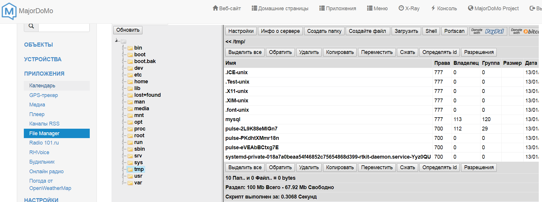

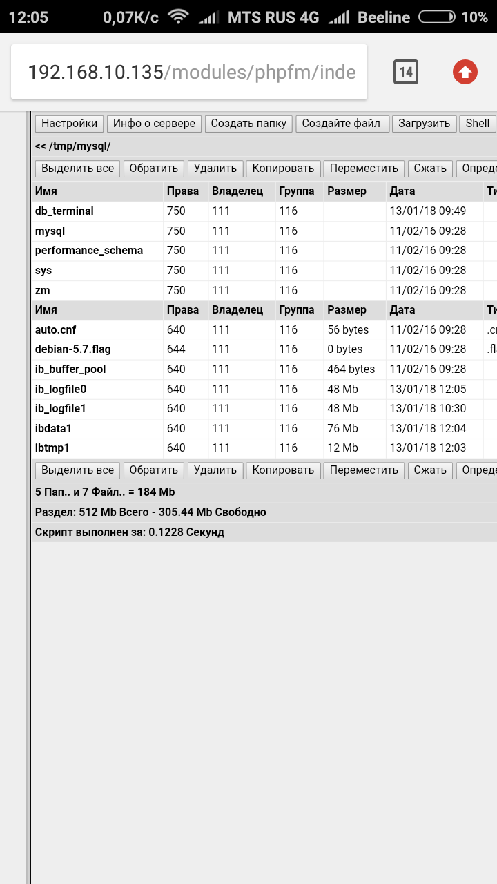

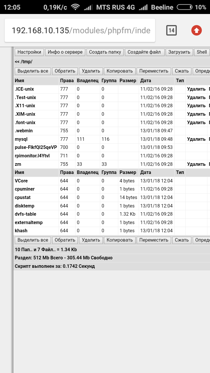

Вот что у меня в tmp лежит. Какие файлы должны лежать в mysql? Покажите свои пожалуйста

rv9c писал(а):Вот что у меня в tmp лежит. Какие файлы должны лежать в mysql? Покажите свои пожалуйста
Все тоже самое
zm это база zoneminder ибо в последнем он установлен, вообще варианта 2:
1. Качаем чистый armbian и строго по инструкции http://kb.smartliving.ru/install-script/ всё устанавливаем, сегодня сделаю возможность установки прямо со своим бэкапом.
2. Возможно сделаю на днях образ DietPi со всем установленным.
В обоих вариантах mariadb, вроде меньше у неё вспомогательные файлы занимают, ещё почитаю про оптимизацию её работы может быть ещё уменьшу.
вот мой /tmp/mysql сейчас (строка с d - это директория, остальные файлы)
-rw-r----- 1 114 119    16384 Jan 13 05:17 aria_log.00000001
-rw-r----- 1 114 119       52 Jan 13 05:17 aria_log_control
drwx------ 2 114 119     4940 Jan 13 05:17 db_terminal
-rw-r--r-- 1 114 119        0 Jan 13 05:17 debian-10.0.flag
-rw-r----- 1 114 119 79691776 Jan 13 05:17 ibdata1
-rw-r----- 1 114 119 50331648 Jan 13 05:17 ib_logfile0
-rw-r----- 1 114 119 50331648 Jan 13 05:17 ib_logfile1
-rw-r----- 1 114 119        0 Jan 13 05:17 multi-master.info
drwx------ 2 114 119     1780 Jan 13 05:17 mysql
-rw------- 1 114 119       15 Jan 13 05:17 mysql_upgrade_info
drwx------ 2 114 119     1100 Jan 13 05:17 performance_schema
