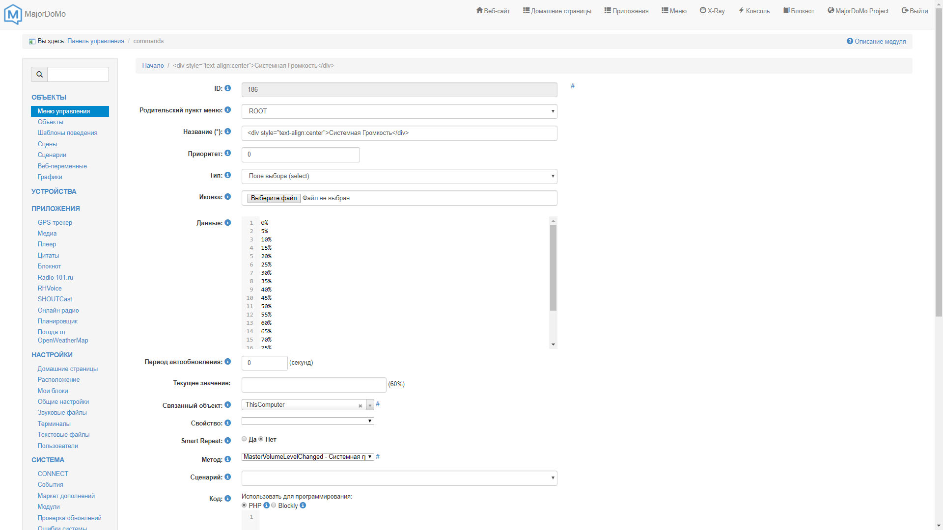

В меню управления добавил раздел selectbox c заглавием Системная громкость
привязал к объекту ThisComputer
методу MasterVolumeLevelChanged
в поле данные вставил громкость в процентах с 0% - до 100% с интервалом 5
проверить, что новый регулятор корректно управляет громкость можно зайти по SSH и дать команду alsamixer
таким способом у меня новый регулятор управляет системной громкостью малинки, а старый регулятор управляет программно громкостью плеера mpd

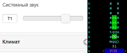

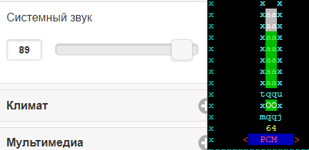

Наблюдение.
У тебя в массиве 89 ->65, у меня 64
У тебя в массиве 71 ->30, у меня 31

значение громкости в малинке меняется по какой-то непонятной кривой
К примеру если задаем значение громкости 50%
amixer sset PCM,0 50%
громкость на самом деле устанавливается в 13%
что бы установить громкость в 50 %
надо дать команду amixer sset PCM,0 83%
поэтому значения подобрал, примерно вручную и сделал массив, привязал к selectbox
и теперь у меня при выборе громкости 50% alsamixer устанавливается на 50 % и.т.д.
