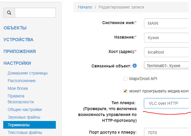

Sergibus0 писал(а):Плеер стоит OMXPlayer, если не ошибаюсь.
Посмотрите в панель управления -> терминалы , название терминала должен быть MAIN, в типе плеера что стоит?

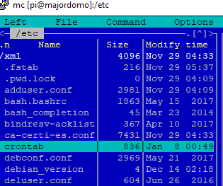

Sergibus0 писал(а):VLC установился, но споткнулся с автозапуском, подскажите?
Я делал так пользователь pi
В конце добавил строку @reboot vlc -I http --http-password 123 --http-port 7070, сохраняем Ctrl+X?
Enter?
sudo reboot
