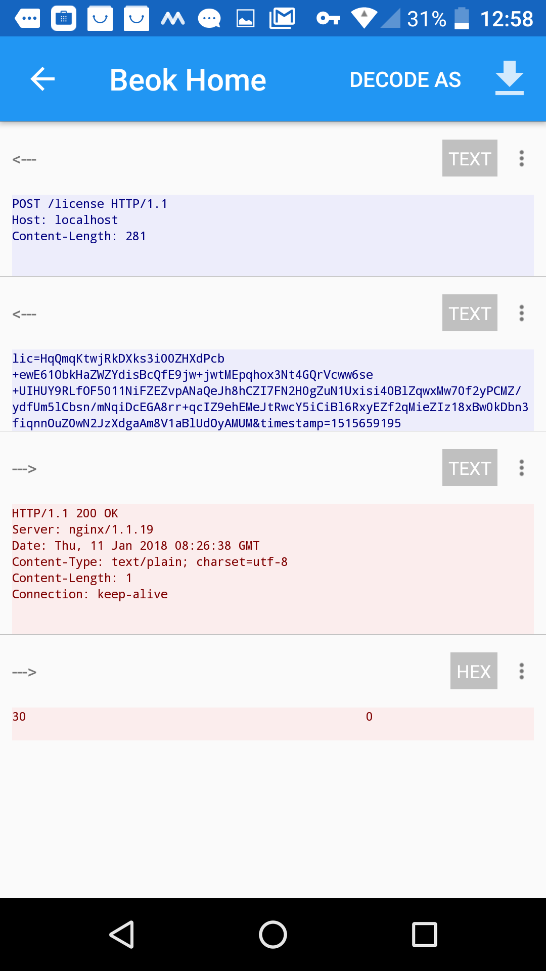

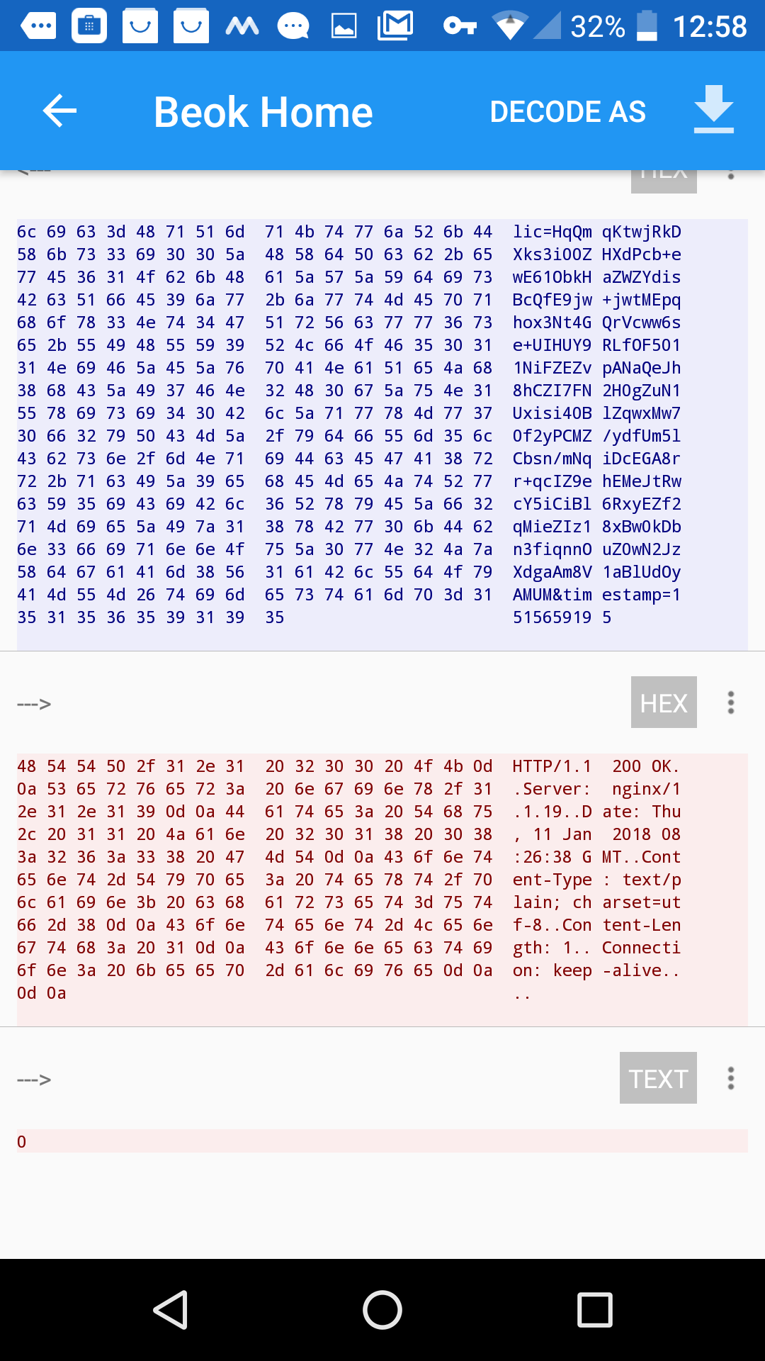

PallMall
Сообщения: 22
Зарегистрирован: Вс авг 27, 2017 6:00 am
Re: Wifi Термостат Beok BOT-313
Сообщение PallMall »
С помощью Packet Captureвот что удалось получить
