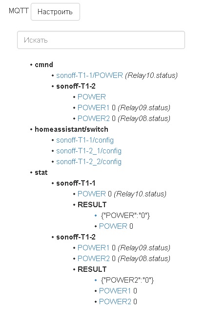

С одноклавишным Sonoff T1 я разобрался. Принцип работы:
1. Поучаем статус: в stat/sonoff-T1-1/POWER/ и запихиваем его в Relay10.status.
2. Отправляем статус: из Relay10.status запихиваем в cmnd/sonoff-T1-1/POWER/.
Вопрос - как быть с двухклавишным, если у него ОДНО поле "cmnd/sonoff-T1-2/POWER/" на две клавиши ??? , по логике должно быть два поля соответственно:
cmnd/sonoff-T1-2/POWER1/
cmnd/sonoff-T1-2/POWER2/
sonoff t1 - 1.jpeg (44.87 КБ) 5928 просмотров
Sonoff t1 - 2.jpeg (137.8 КБ) 5905 просмотров
Если в консоли на строне устройства пишу команды на вкл/выкл - всё работает.
Как эти-же команды отправлять со стороны majordomo - для 2х клавишного Sonoff T1 ???

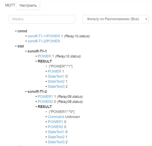

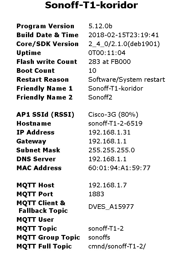

ИТОГО:
- обновил прошивку до 5.12.0b, три раза компилировалась с ошибкой, но я же упорный и на 4й раз скомпилировалось без ошибки.
- с новой прошивкой всё встало на свои места и заработало как и должно.
- если что-то НЕ так, ручками по аналогии допишите сами.

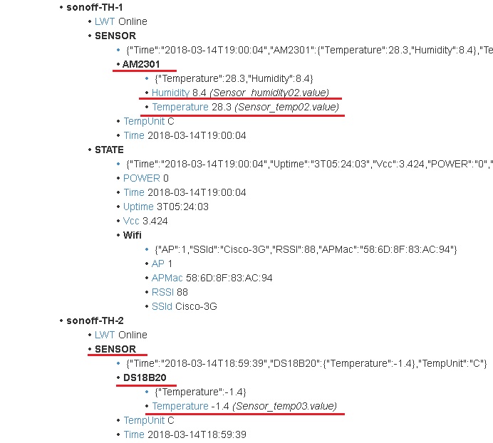

Подскажите, что лучше в прошивке исправить или на стороне MJ подкрутить, чтобы распарсить строку вида {"Time":"2018-03-09T08:03:47","DS18B20":{"Temperature":23.4},"TempUnit":"C"}
Эта строчка появляется в топике телеметрии SonnOff TH10 с вышеупомянутой прошивкой, топик - tele/sonoff/SENSOR
У меня MJ получал отлично данные если в топике только одно число находится и это температура.
Соответственно варианта 2 - менять прошивку или настраивать преобразование.
Никто еще это не проходил?
UPD - Нашел на просторах форума интересное
https://majordomo.smartliving.ru/forum/ ... ff+Tasmota
Но хотелось бы все же понять, может кто-то в самой прошивке научил Sonoff писать все значения в отдельные топики?

andrusha7778 писал(а):Подскажите, что лучше в прошивке исправить или на стороне MJ подкрутить, чтобы распарсить строку вида {"Time":"2018-03-09T08:03:47","DS18B20":{"Temperature":23.4},"TempUnit":"C"}
viewtopic.php?f=8&t=4149&hilit=Sonoff+Tasmota
У меня всё прекрасно идёт - через MQTT, или в чём вопрос ?
