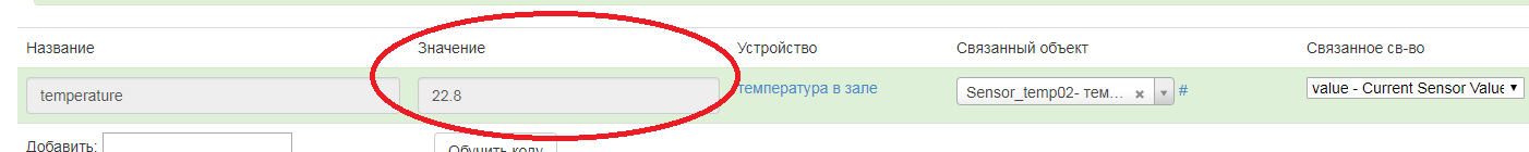

На raspberry температуру не снимает в свойства объекта, хотя значение в broadlink показывает

loolez писал(а):На raspberry температуру не снимает в свойства объекта, хотя значение в broadlink показывает
Пока понял, что в модуле broadlink не обновялются значения, и поэтому не транслирует в свойство данные. Теперь надо понять почему не обновляются значения. Причем только на малинке, паралельно на windows все работает. При удалении и вновь добавлении устройства, температура в значении обновляется (единожды). Куда копать?
Re: [Модуль] Broadlink
Галочка стоит "Обновлять значения только при изменении"? в настройках

nick7zmail писал(а):Галочка стоит "Обновлять значения только при изменении"? в настройках
Прошу прощения, в настройках чего?
у меня вот эти значения не обновляются
В настройках модуля, наверху синяя кнопка.
О! заработало. Спасибо.
