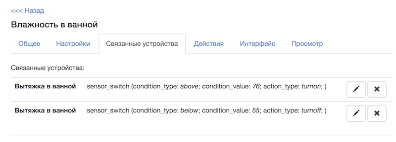

Прошу пнуть в нужную тему или в чей-то Connect. Нужно реализовать управление вентилятором в ванной.
Установлены: датчик влажности и реле на вентилятор. Управление через "Простые устройства" + MySensors.
Короче, надо включать и выключать вентилятор по пороговым значениям.
Значения влажности вижу на панели и могу в ручном режиме управлять вентилятором, не знаю как создать автоматизацию на php...

Так это вообще проще простого. В простых устройствах на датчике влажности укажите при какой влажности должен включиться вентилятор и при какой выключиться.
Снимок экрана 2017-11-28 в 00.00.32.png (86.63 КБ) 4821 просмотр

Огромное спасибо за оба варианта! Как раз то, что нужно.
