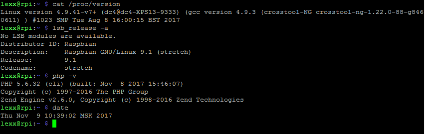

Тоже столкнулся с подобной проблемой.
В линуксе был новичком, очень долго со всем разбирался, но самостоятельно так и не смог поставить php5. В итоге помогли коллеги линуксоводы на работе. Каким то чудом они поставили php5 на stretch и теперь все заработало(сутки работает без падения основного цикла, после перезагрузки цикл стартует успешно). Осталось доделать звук и и оптимизировать циклы записи.
Товарищ готов оказать содействие в настройке за неопределенную плату( сами договоритесь при необходимости, я к этому отношения иметь уже не буду, только помогу наладить коммуникацию). Основное требование от него - удаленный доступ по SHH и данные для авторизации (будет настраивать с работы совмещая с рабочим процессом). Я делал удаленный доступ посредством DDNS. Совет тем кто решит делать так же, обязательно, открывайте доступ по SHH не по стандартному порту22, сделайте перенаправление с любого свободного внешнего порта. Пока я этого не сделал, в логах постоянно светились различные попытки авторизации с разными пользователями и паролями с разных IP адресов, примерно раз в 10 секунду и так 3 дня подряд, а так же не используйте стандартные пароли типа qwerty123 и т.д., чтобы никто не смог подобрать пароль. После успешной настройки просто закроете внешний доступ и поменяете пароль на пользователе с которого производилась настройка.

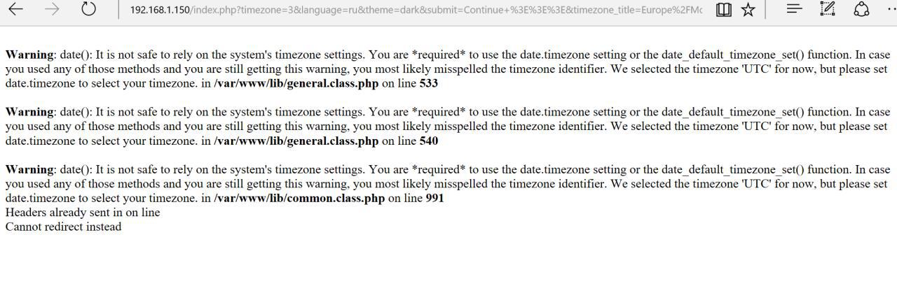

Настроить оптимизацию циклов записи по инструкции не удалось. Сначала перестала загружаться ОС - исправили. После загрузки при переходе на 127.0.0.1 появились ошибки (первый скрин)
Поправил ее, и появилась новая проблема - снова перекидывает на первую страницу первого запуска системы, даже после выбора нужных параметров и нажатия Continue.
Может кто знает как это исправить?
Причем до попытки оптимизации записей, система уже работала и в нее был добавлен XiaomiHome.
