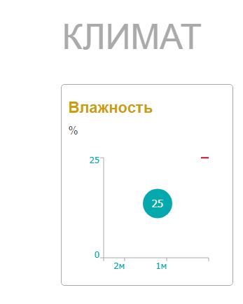

Вопрос по графикам AMS.
Может кто прикручивал?
Где можно задать шкалы X и Y. Я так понимаю график должен рисоваться по середине , а не вверху. И хотелось бы увеличить время скажем до 1 часа, чтобы была видна динамика при медленно изменяющихся параметрах

ser009 писал(а):Вопрос по графикам AMS.
Очень давно я прикрутил аналоговые часики на .JS Код очень похож на многофунциональный индикатор.

Не вижу большого смысла делать период показа около часа - при каждом открытии страницы график рисуется сначала. А то что он рисует линию сверху - это логично и предсказуемо. А вот где лежит этот код - надо искать. Но это все делает .JS
