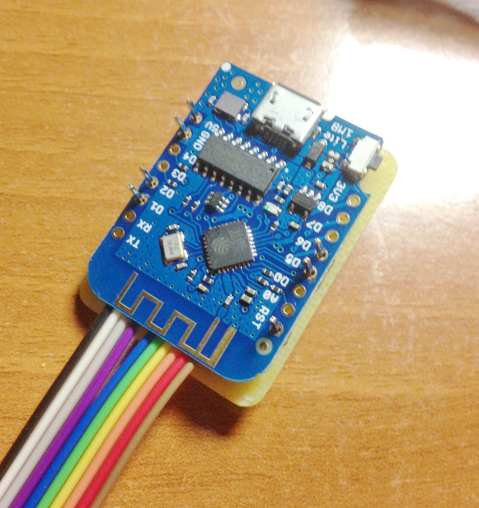

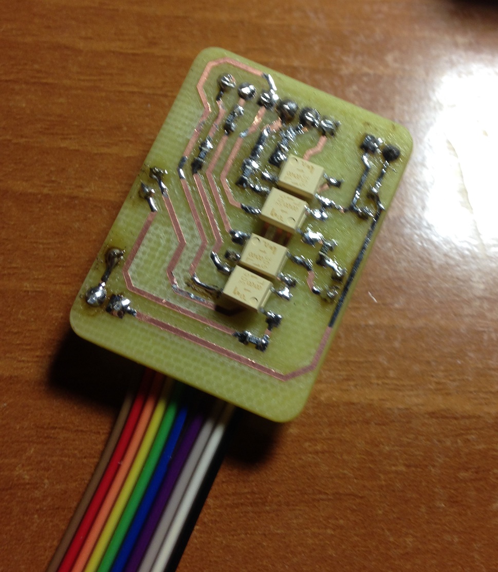

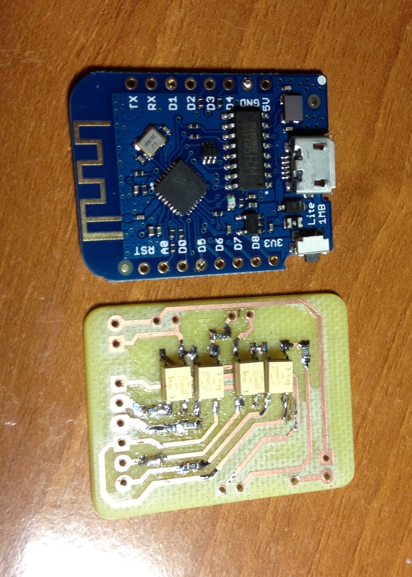

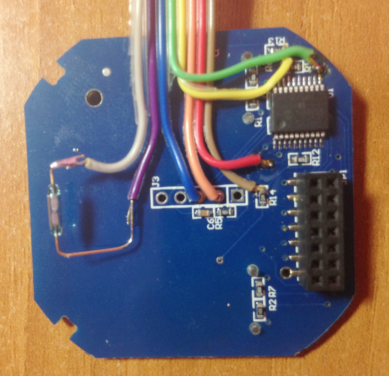

Давно уже пытаюсь связать Livolo с ESP. После ряда неудачных попыток наконец то получил адекватную работу. Но все же остались некоторые проблемы но это уже связанно с программной частью в МД. Хотелось бы получить от Вас помощи в моём проекте,возможно мой пост будет полезен. Вот что получилось -

Плата для Wemos я так понимаю самодельная ?

Я имел ввиду плату из жёлтого текстолита.

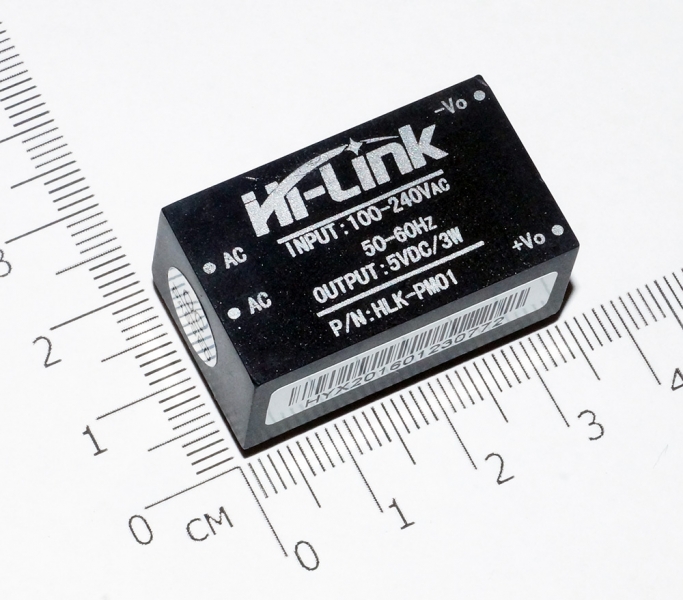

Плата самодельная. Я делал два варианта для 1 и 2х клавишных выключателей. Моя плата припаивается к wemos и получается такой сенгвичь. Все это дело упаковывается в термоусадк и приклеивается к выключателю или ложатся в подразетник. Функционал такой - управление выключателем через wifi и считывание состояния вкл или выкл. Все это дело записывается от 5v HLK-PM01 он тоже пересчитается в подразетник. Для работы этой связки нужно чтод к выключателю приходил и ноль и фаза.
