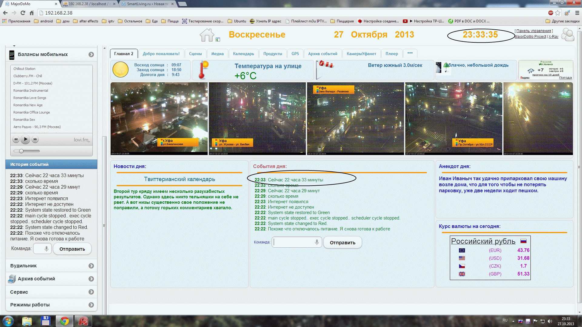

Сегодня словил следующий глюк. После сегодняшнего обновления почему то стало отставать время на один час. Мне кажется дело в PHP где-то. Потому что скрипт с JS отрабатывает нормально.
См. картинку
Ошибка времени
Ошибка времени

Тоже столкнулся с этим после обновления.
Установил часовой пояс на Etc/GMT-4 и в настройках на вкладке "Общие настройки" и в php.ini. В системных настройках windows поставил часовой пояс GMT+4 Абу-Даби, Мускат. Чтобы окончательно уйти от перехода на зимнее-летнее время.

Да, это видимо с переводом на зимнее время связано...
