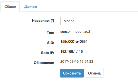

Может кто подскажет, в чём проблема. Получил датчики движения Aqara.
Отчет получаю - report {"cmd":"report","model":"sensor_motion.aq2","sid":"158d0001a6639a","short_id":21820,"data":{"status":"motion"}}
Но не все значения создаются отдельно, только вот эти -
no_motion 1800
voltage 3075
Снимок экрана 2017-09-15 в 16.19.33.png (34.61 КБ) 8335 просмотров

Draytek писал(а):Может кто подскажет, в чём проблема. Получил датчики движения Aqara.
no_motion 1800
voltage 3075
Проблема в том, что модуль xiaomihome не знаком с датчиками серии aqara. Была такая же проблема, не дождавшись ответа разобрался самостоятельно:

Draytek
Сообщения: 9
Зарегистрирован: Сб май 13, 2017 11:50 pm
Сообщение Draytek »
no_motion 1800
voltage 3075
В файл "xiaomihome.class.php" нужно дописать код для датчика движения:
if ($message_data['cmd'] == 'report' && $message_data['model'] == '
sensor_motion.aq2' && $message_data['data']['status'] == 'motion') {
$value = 1;
$command = 'motion';
$got_commands[] = array('command' => $command, 'value' => $value);
для кнопки:
if ($message_data['cmd'] == 'report' && $message_data['model'] == 'sensor_switch.aq2') {
$value = 1;
$command = $message_data['data']['status'];
для магнитного датчика:
if ($message_data['cmd'] == 'report' && isset($message_data['data']['status']) && $message_data['model'] == 'sensor_magnet.aq2') {
if ($message_data['data']['status'] == 'close') {
$value = 1;
$value = 0;
$command = 'status';
И чтобы кнопкой можно было вызывать метод - в районе 383-ей строки кода, где идет проверка условий для вызова метода добавить:
$device['TYPE'] == 'sensor_switch.aq2' ||
Датчик движения заработал! Спасибо!
