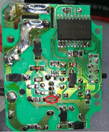

Есть комплект четырех RF розеток с пультом управления , пульте батарея свежая, не управляется с большего расстояния как 2-3 сантиметра. Уже такие две есть. Остальные две 10 метров через стену без проблем.
Конденсаторы как бы в порядке (визуально), пайка тоже не окислена. Что ещё проветрить?

ну вот одну беду нашёл, треснувший корпус диода D4, только вот не могу разобраться какой, скорей всего стабилитрон но вот на какое напряжение и каким концом новый паять

ок. попробовал нарисовать схему. извините не на спец программе, а от руки.
Не перерисовывал схему радиомодуля и микросхемы переключения частот, написал ихние марки а также переключателя 4 позиционного.
Пока вижу проблему D4, поскольку его стеклянный корпус рассыпался, катушка реле написана 24VDC.

Если Вы нарисовали схему правильно, то стабилитрон на 24 вольта. Любой , который подойдёт по месту. Хотя под вопросом - выдержит ли второй стабилизатор такое напряжение.
