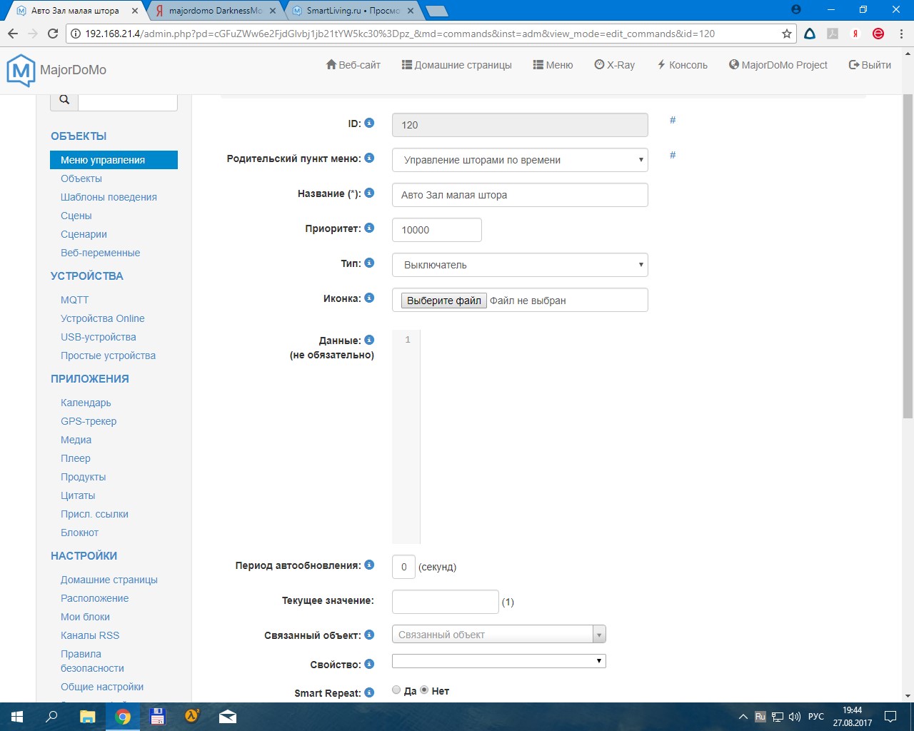

Помогите разобраться с автоматизацией штор. С программного выключателя и со сцены всё двигается. Как прикрутить закрытие с началом сумерек? Сделал выключатель в меню управления для вкл/выкл автоматизации. Не работает. (

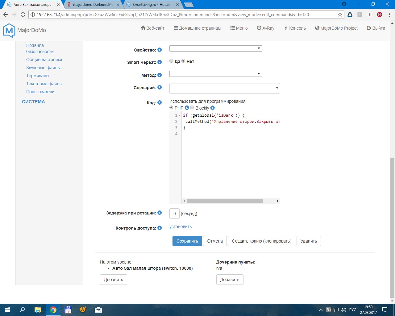

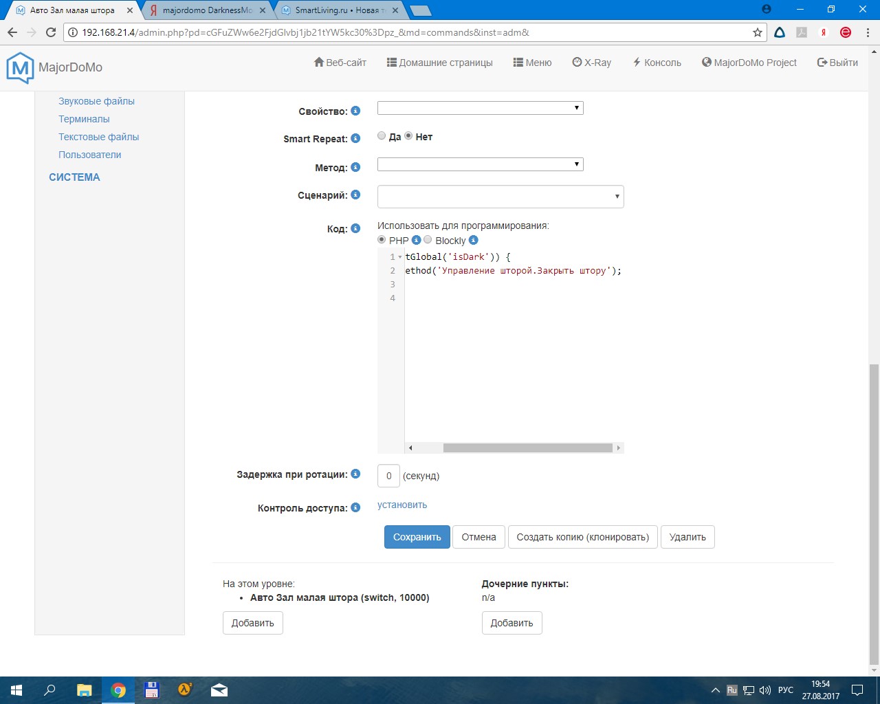

а само значение isDark где?
1 или 0
что вы получаете с помощью get global (gg)?

if (gg('isDark') == 1) {
cm(......);
