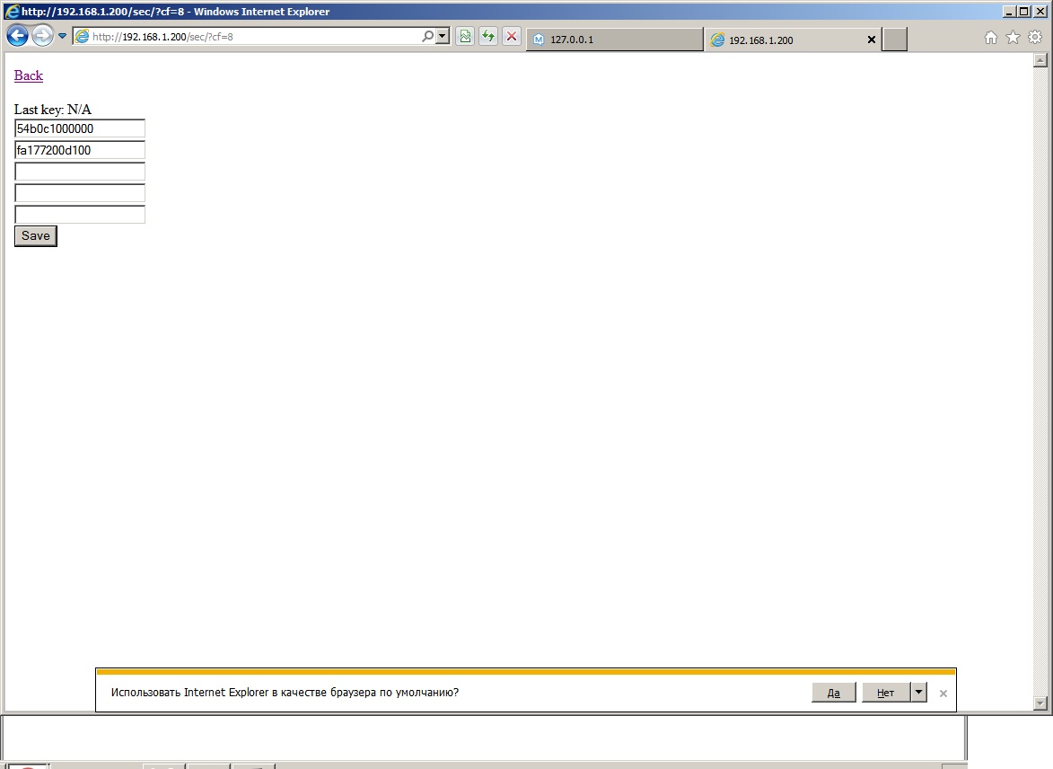

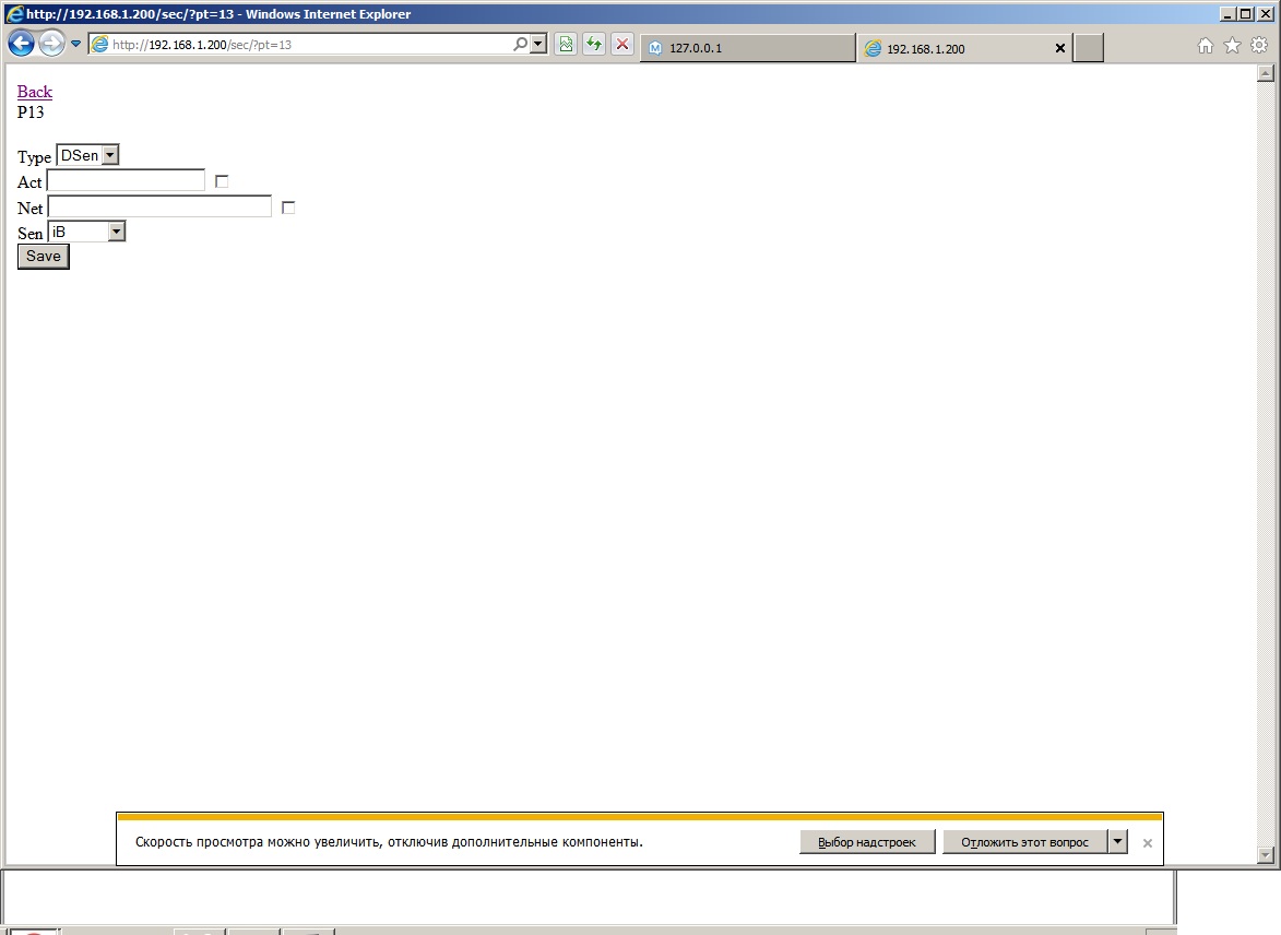

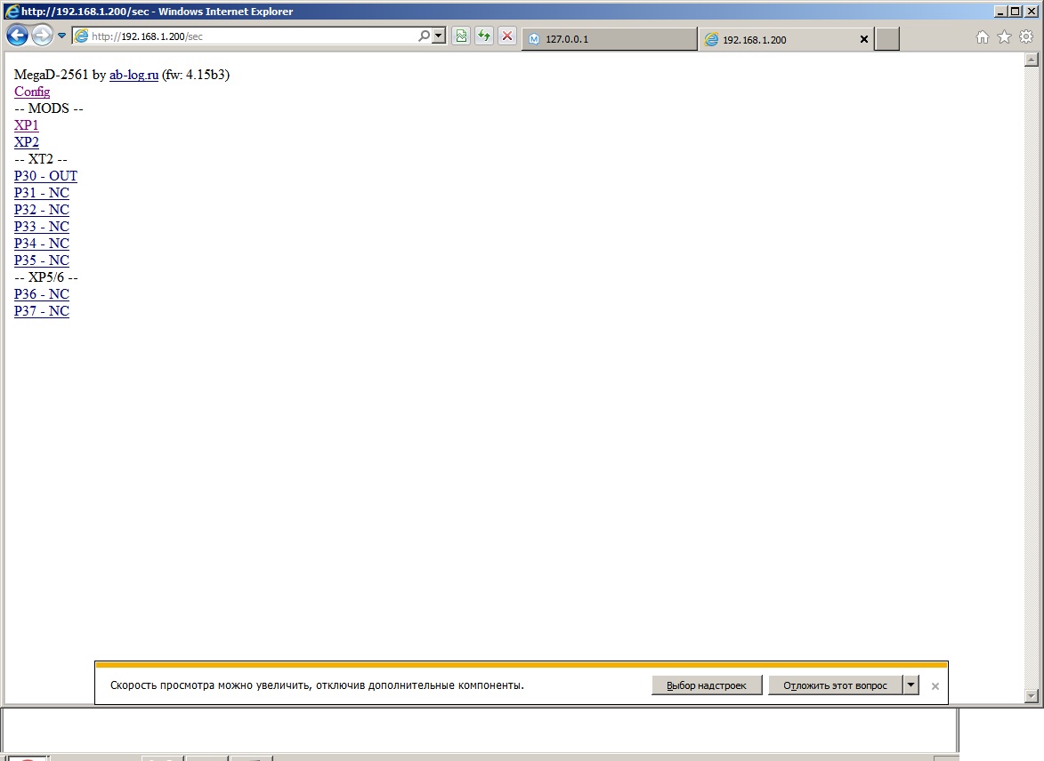

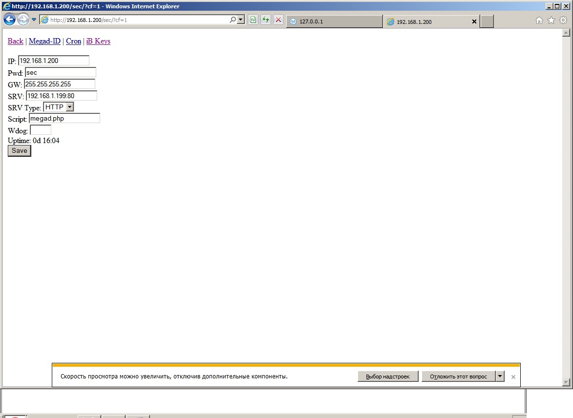

скриншоты
- настройки порта считывателя
- 4.jpg (85.5 КБ) 6582 просмотра
- ключи

- конфиг
- 2.jpg (101.65 КБ) 6582 просмотра
- первая вкладка меги
- 1.jpg (95.84 КБ) 6582 просмотра
