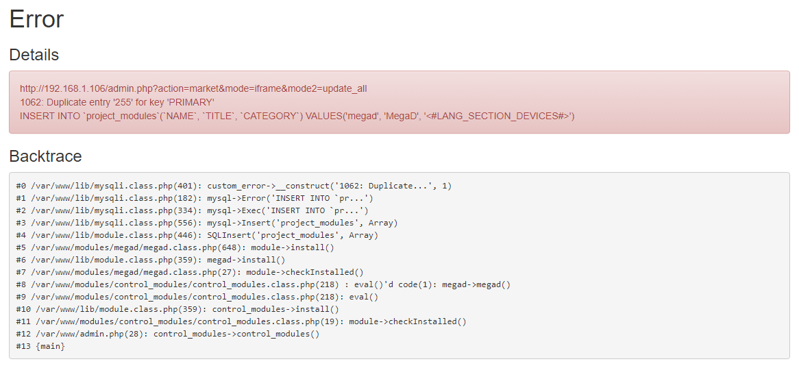

Модуль не устанавливается, в чем может быть проблема?
- Error.PNG (56.18 КБ) 9090 просмотров
Re: Модуль "MegaD"
Могу предположить (чисто умозрительно), что отсутствуют необходимые права на папку, куда устанавливается модуль. У вас, наверное, линукс (в котором я не разбираюсь)?
Re: Модуль "MegaD"
Да, на Raspberry. Нет не права, другие модули встают без проблем.Chainik писал(а):Могу предположить (чисто умозрительно), что отсутствуют необходимые права на папку, куда устанавливается модуль. У вас, наверное, линукс (в котором я не разбираюсь)?
- sergejey
- Site Admin
- Сообщения: 4286
- Откуда: Минск, Беларусь
Re: Модуль "MegaD"
Ха, нашёлся один фундаментальный багkas58 писал(а):Модуль не устанавливается, в чем может быть проблема?
В общем, исправьте пока так -- зайдите через phpmyadmin в базу данных и там в таблицу project_modules. Через редактирование структуры поменяйте тип поля ID с tinyint(3) на int(10).
Объяснение -- таблица списка установленных модулей имеет поле ID и оно автоматически увеличивается с установкой нового модуля (или повторной установкой существующего с предыдущим удалением), так вот это поле сейчас не может иметь значение больше 255 и соответственно потом уже нельзя никакой новый модуль установить.
Я это конечно исправлю в ближайшее время.
Re: Модуль "MegaD"
Спасибо, установил.sergejey писал(а): Ха, нашёлся один фундаментальный баг
