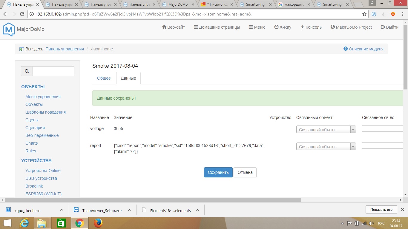

Сергей, доброго времени суток! Живу пока на гос.квартире. Пытаюсь создать "Умный дом" без проводов. Потому что коплю на свой дом. Хотелось бы все, что сделал и внедрил, просто перенести. Использовал модули EPS. Но есть одна проблема, простой домашний роутер не может работать с большим числом подключенных клиентов. Вечно вис, все тормозило. До покупки нормального роутера для большой сети, да плюс ко всему пришлось провести модернизацию всех устройств, сделать, что бы было меньше нагрузки на роутер. Давно хотел привязку мажорДоМо к модулям от Xiaomi. Все работает хорошо, можно половину esp выкинуть. подключение ведь берет только один шлюз, освобождаются каналы. Я купил проктически все девайсы от Xiaomi. Сегодня подключал датчик задымленности (пожарный датчик), он системой определился, но увы не выводит дискрет к которому бы можно было привязать метод или сценарий пожара. Выводится вольтаж батареи и общая информация с датчика. Хотелось бы получить обновление к модулю, ведь эту кашу не удобно обрабатывать в методах и сценариях, чтобы вывести одно интересующее значение. Заранее спасибо.

Попробуй сделать чтоб датчик сработал,должно появиться ещё свойствою

Я пробовал, раза 3 срабатывал датчик. Все бестолку. Все срабатывает. Датчик пищит, шлюз воет, все как положено. Но в системе данные не добавляются.
