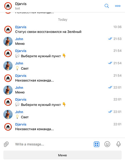

Re: Модуль "Telegram"
Сообщение Catalyst »
Всем привет!

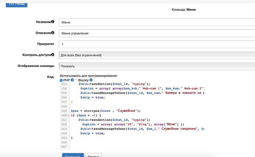

Не могу понять что я делаю не так, хочу сделать меню, вставил уже созданное с форума:
$this->sendAction($chat_id, "typing");
$em_l = json_decode('"'.'\ud83d\udca1'.'"');
$em_k = json_decode('"'.'\ud83d\udcac'.'"');
$em_n = json_decode('"'.'\u21a9\ufe0f'.'"');
$em_c = json_decode('"'.'\ud83d\udcf8'.'"');
$em_i = json_decode('"'.'\ud83d\udee0'.'"');
$em_s = json_decode('"'.'\u2699'.'"');
$em_g = json_decode('"'.'\ud83c\udf21'.'"');
$em_p = json_decode('"'.'\ud83c\udf24'.'"');
$em_o = json_decode('"'.'\ud83d\udcdd'.'"');
$off  = json_decode('"'.'\ud83c\udf11'.'"');
$on   = json_decode('"'.'\ud83c\udf15'.'"');
$em_rd = json_decode('"'.'\ud83d\udc47'.'"');
$em_cam = json_decode('"'.'\ud83c\udfa5'.'"');
$em_kuh = json_decode('"'.'\ud83c\udfa5 \ud83c\udf7d'.'"'); //\ud83c\udf7d
$em_kom = json_decode('"'.'\ud83c\udfa5 \ud83d\udecb'.'"'); //\ud83d\udecb
$pos = strripos($text , "Меню");
if ($pos > -1) {
     $option = array( array($em_l." Свет", $em_c." Камеры"), array($em_p." Погода", $em_g." Климат"), array($em_o." Отчеты", $em_s." Служебное"));
     $this->sendMessageToUser($chat_id, $em_k." Выберите нужный пункт ".$em_rd, $option);
     $skip = true;
$pos = strripos($text , "Погода");
if ($pos > -1) {
    $this->sendMessageToUser($chat_id, gg('Kirov.Metcast'), $option);
     $skip = true;
$pos = strripos($text , "Климат");
if ($pos > -1) {
    $climat = "Температура ".gg('ThisComputer.RoomTemp')." С. Относительная влажность ".gg('ThisComputer.RoomHumidity')." %. Атмосферное давление ".gg('Kirov.Pressure')." мм.рт.ст.";
     $this->sendMessageToUser($chat_id, $climat, $option);
    $skip = true;
$pos = strripos($text , "Свет");
if ($pos > -1) {
     if (gg("Relay1MegaD1.status") == 1) $ks = $on; else $ks = $off;
    if (gg("Relay2MegaD2.status") == 1) $ps = $on; else $ps = $off;
     if (gg("Relay1MegaD2.status") == 1) $rs = $on; else $rs = $off;
    if (gg("SID701_Ch1.status") == 1) $ds = $on; else $ds = $off;
     $option = array( array($ks." Кухня", $ps." Прихожая"), array($rs." Комната", $ds." Подсветка"), array("Меню") );
     $this->sendMessageToUser($chat_id, $em_k." Можно включать и выключать свет:", $option);
     $skip = true;
$pos = strripos($text , "Кухня");
if ($pos > -2) {
     cm("Relay1MegaD1.switch");
     $skip = true;
$pos = strripos($text , "Прихожая");
if ($pos > -2) {
     cm("Relay2MegaD2.switch");
     //$this->sendMessageToUser($chat_id, $em_l." Метод света в прихожей");
     $skip = true;
$pos = strripos($text , "Комната");
if ($pos > -2) {
     cm("Relay1MegaD2.switch");
     //$this->sendMessageToUser($chat_id, $em_l." Метод света в комнате");
     $skip = true;
$pos = strripos($text , "Подсветка");
if ($pos > -2) {
     cm("SID701_Ch1.switch");
     //$this->sendMessageToUser($chat_id, $em_l." Метод подсветки в шкафу");
     $skip = true;
$pos = strripos($text , "Камеры");
if ($pos > -1) {
      $option = array( array($em_kuh." Web-cam 1", $em_kom." Web-cam 2"), array("Меню") );
     $this->sendMessageToUser($chat_id, $em_cam." Можно получить фото с камеры видеонаблюдения", $option);
     $skip = true;
$pos = strripos($text , "Web-cam 1");
if ($pos > -1) {
    $this->sendAction($chat_id, "upload_photo");
     if ( gg('webcam_1.status') != 1 ) {
         if ( gg('minMsgLevel') == 1 ) sg('minMsgLevel', '2');
         cm('webcam_1.turnOn');
        setTimeOut('startSendPhotoScript', 'runScript("sendPhoto", array("chat_id"=>'.$chat_id.'));', 3);
         DebMes('Get Photo from ID ' . $chat_id);
         setTimeOut('webCamOff', 'cm("webcam_1.turnOff");if ( gg("minMsgLevel") == 2 ) sg("minMsgLevel", "1");', 10);
     } else {
         runScript('sendPhoto', array('chat_id'=>$chat_id));
     $skip = true;
      //$option = array( array($em_kuh." Web-cam 1", $em_kom." Web-cam 2"), array("Меню") );
     //$this->sendMessageToUser($chat_id, $em_cam." Можно получить фото с камеры видеонаблюдения", $option);
$pos = strripos($text , "Web-cam 2");
if ($pos > -1) {
     $this->sendMessageToUser($chat_id, $em_cam." Камера в комнате не работает", $option);
     $skip = true;
$pos = strripos($text , "Служебное");
if ($pos > -1) {
      $option = array( array("IP", "Ping"), array("Меню") );
     $this->sendMessageToUser($chat_id, $em_i." Служебные сведения", $option);
     $skip = true;

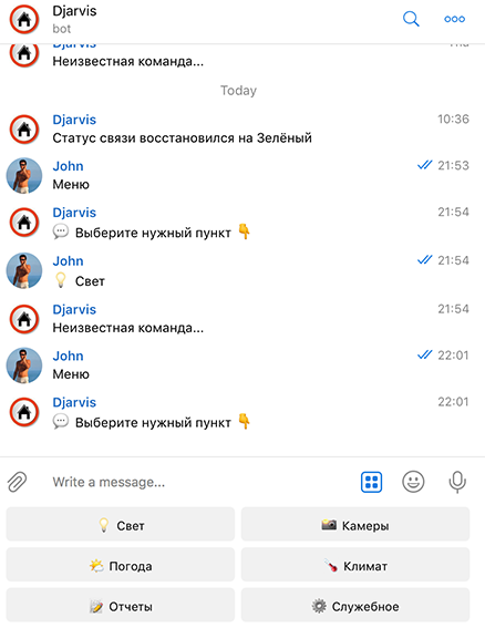

меню отображает, но дальше одного уровня не пускает, при выборе любого подменю, например Свет, ругается что Неизвестная команда...
что я не так понимаю, кто-то может знает ?
