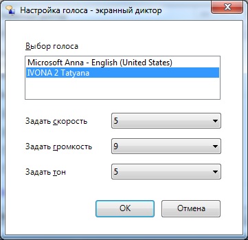

А в настройках Винды русский голос стоит ? "Центр специальных возможностей - Экранный диктор" по-русски говорит ?

Нет. Я уже это нашел. Но теперь может есть решение как его установить.

Поставь какой-нибудь Ivona TTS например.

как раз этим и занимаюсь

короче проблема решена. Установлено в систему Виндовс языковой движок Ivona tatiyna и все заработало. Все спасибо. Будет хоть кому-то помощь. а то третий день бьюсь с эти и никак не мог побороть)))

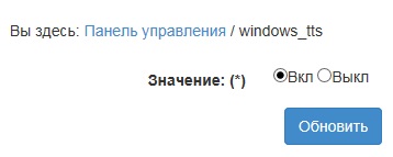

Как заставить Алису разговаривать по-русски если экранный диктор в Винде разговаривает по-русски, а сама Алиса нет ? Windows_tts установлен и включен.

А какой голос у вас панели управления/Распознавание речи/Преобразование речи в текст установлен?

Если неохота возиться с базой и sql, в панели управления/модули выберите yandex_tts и нажмите Скрыть
