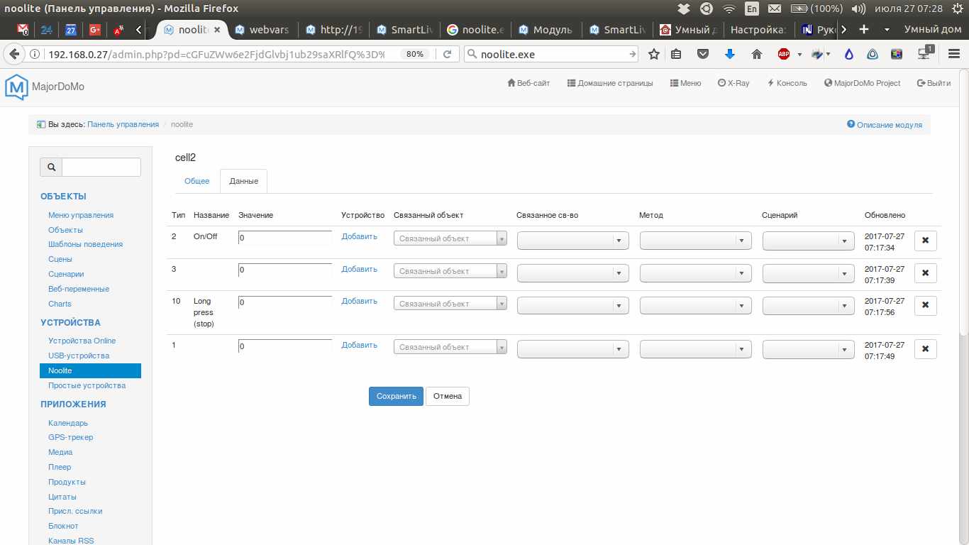

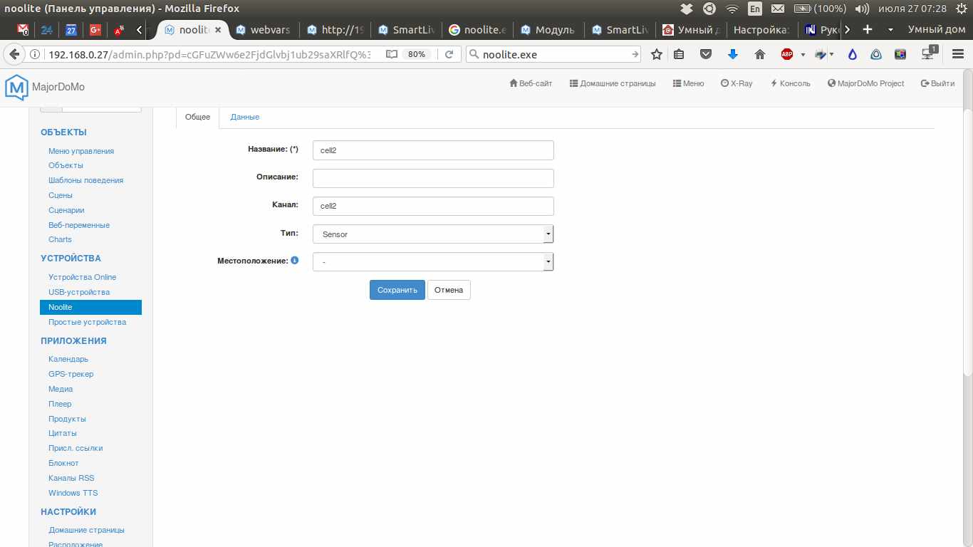

Добрый день. Подскажите, хоть и программист в прошлом, но что то не соображу. Работаю с ноолайт через PR1132. Для тестирования подвязал 2 канала в самом PR1132. Первый канал Т-ра, второй радиовыключатель PU212-1, который управляет освещением. Настроил вроде всё нормально, в мажердоме в устройства-ноолайт появились два устройства: cell1, cell2. Что касается температуры (cell1), то все показывает, графики строит - все без проблем. А вот как управлять освещением не могу понять.
Я предполагаю, что мажордом должен отправлять команды через веб интерфейс PR1132. Но как настроить я не понимаю. Под спойлером скриншот внутренностей cell2.
Подскажите пожалуйста куда копать.

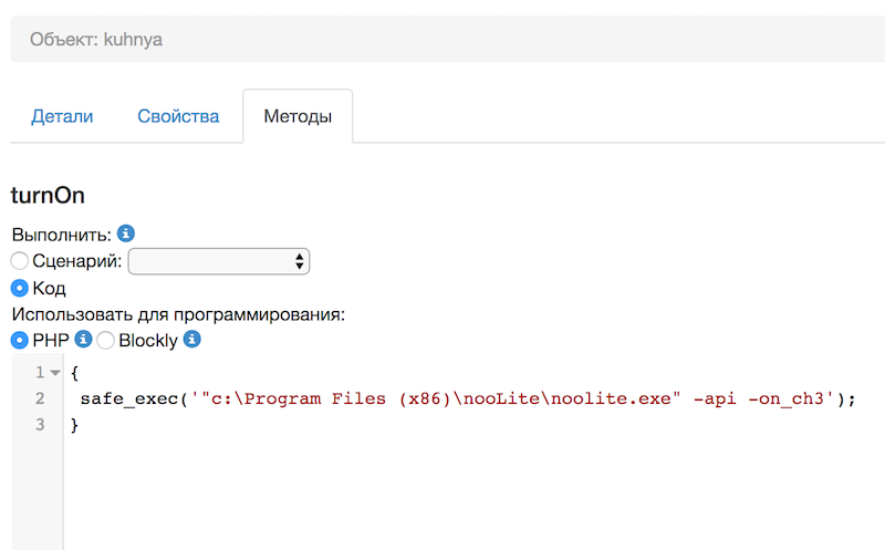

Вот вам в помощь http://majordomo.smartliving.ru/Main/Noolight
Вам нужно методы настроить у объекта

Я свой скриншот привел для примера, методы все равно нужно настраивать

Re: Модуль Noolite
sirrichar писал(а):Добрый день. Подскажите, хоть и программист в прошлом, но что то не соображу. Работаю с ноолайт через PR1132. Для тестирования подвязал 2 канала в самом PR1132. Первый канал Т-ра, второй радиовыключатель PU212-1, который управляет освещением. Настроил вроде всё нормально, в мажердоме в устройства-ноолайт появились два устройства: cell1, cell2. Что касается температуры (cell1), то все показывает, графики строит - все без проблем. А вот как управлять освещением не могу понять.
Копать никуда не надо :)
На ваших же скриншотах есть ссылка "Добавить" рядом с данными "On/Off" -- через неё вы можете добавить "Простое устройство" типа управляемое реле и всё -- создатутся объекты, пункты меню и т.п. и т.д. Код методов писать не нужно, всё уже написано )

sergejey писал(а): На ваших же скриншотах есть ссылка "Добавить" рядом с данными "On/Off" -- через неё вы можете добавить "Простое устройство" типа управляемое реле и всё -- создатутся объекты, пункты меню и т.п. и т.д. Код методов писать не нужно, всё уже написано )
Добавил - не работает. Попробовал в настройках поставить HTTP-gate url, но тогда Ajax запросы при нажатии кнопок на пультах управления не проходят и управление не работает.
Не могу понять каким образом идет управление в ваших блоках через PR1132. На сколько я понял управление должно идти через веб интерфейс с помощью ссылок типа http://192.168.0.168/api.htm?ch=6&cmd=2&br=0
Где же в ваших модулях надо прописать IP адрес?
Причем в данном случае каналы не те, которые настраиваются в доп.меню ("Отправка запросов") в прошивке v2.0-RX, а которые настраиваются в основном меню.
Т.е. у меня пока вырисовывается такой вариант:
Прописываем в PR1132 в меню "Отправка запросов" все пульты. В МДМ узнаем, что нажаты пульты через AJAX.
Прописываем в PR1132 в меню "Привязка/Отвязка" все силовые модули и прописываем в МДМ их через методы в которых указано что то на подобии:
$data_url='http://192.168.0.168/api.htm?ch=6&cmd=2&br=0';
getURL($data_url);
