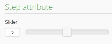

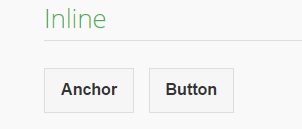

Не ломайте мне мозг плс))
Это кнопка
Это слайдер
Я не представляю как может быть "кнопка типа слайдера" или "кнопка слайдер" =D за последнюю неделю просто уже несколько раз это словосочетание встречал...
