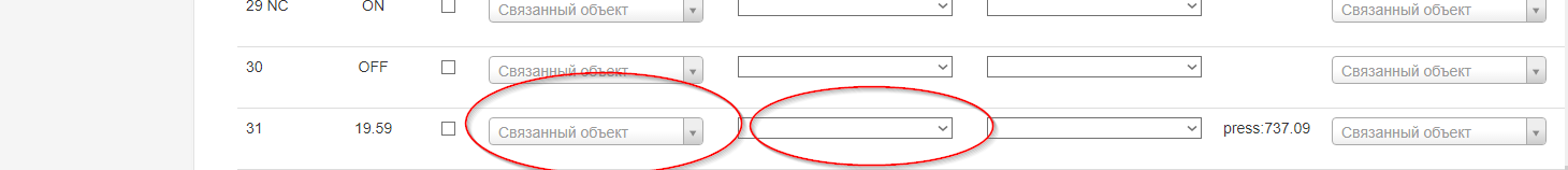

Тут дело не в инерционности. Сегодня с утра на информере и в свойстве осталась вчерашняя температура.Изображение

Jeugenius писал(а):Тут дело не в инерционности. Сегодня с утра на информере и в свойстве осталась вчерашняя температура.
Я все же думаю, что температура не вчерашняя. Добавьте в скрипт строчку
setGlobal('TempTP1.updatedTime', gg('ThisComputer.timeNow'));
Тогда картина будет более ясной.
