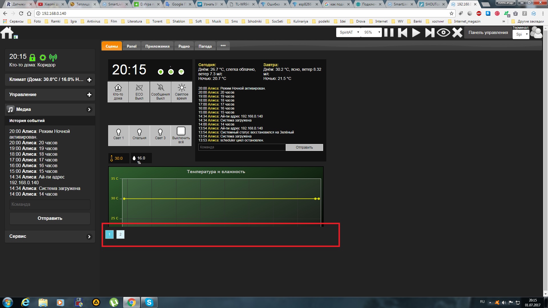

Помогите исправить глюк сцены пожалуйста.
Новый точечный рисунок (2).jpg (328.97 КБ) 3054 просмотра

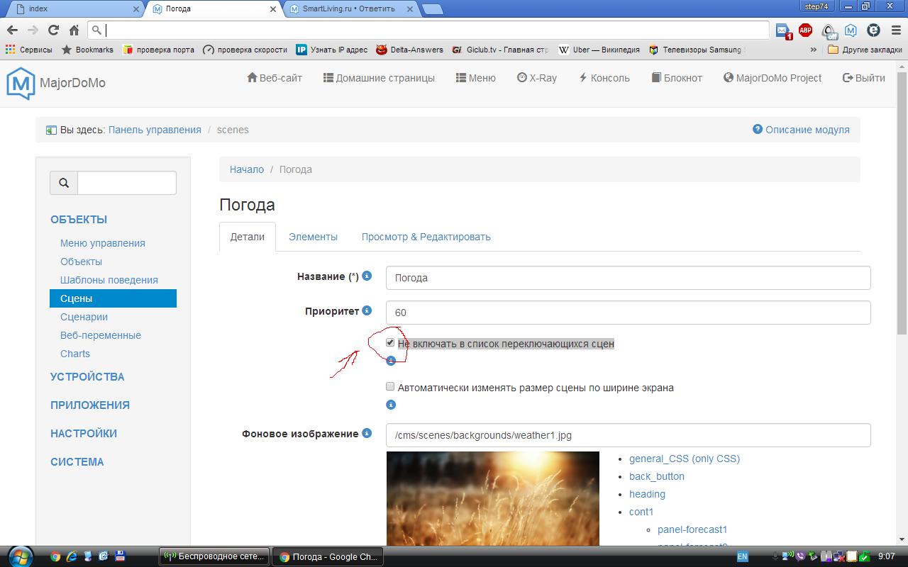

на главной сцене галочку не ставим, на остальных сценах ставим галочку /Не включать в список переключающихся сцен/
