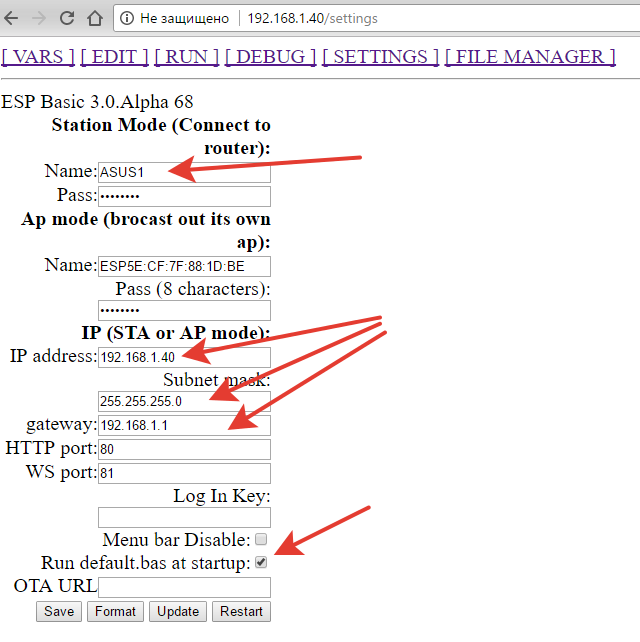

Наверное, здесь лучше отвечу.
Вот настройки на есп-бридже. Поставьте свои Загрузите в default.bas первый код из моего поста по ссылке
Создайте в скриптах новый, назовите его myesp
myespSPOILER_SHOW
