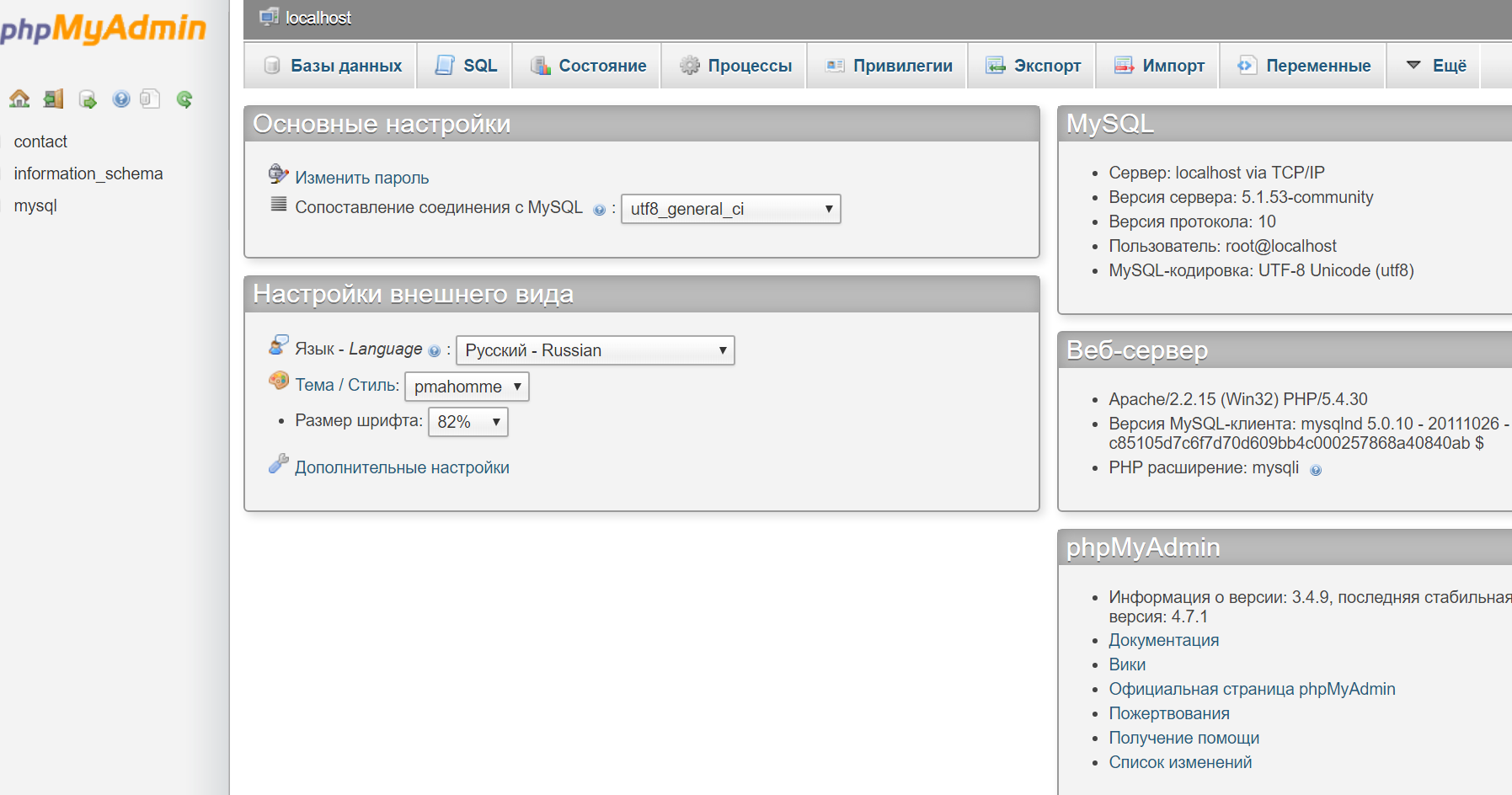

А теперь он ругается что нет базы данных. Иными словами, как я понял, вы удалили не пароль для пользователя root а базу данных мажордомовскую.
Можете сюда Скриншот из phpmyadmin со списком имеющихся баз данных.

базы и прочее вообще не трогал
lanket
Сообщения: 1168
Откуда: Санкт-Петербург
Re: Сломалась Алиса(
Сообщение lanket »
Тогда помоему в папке backup или схожая по смыслу, не помню дословно, должны быть слепки базы, которые делаются каждые 15 минут. Там должен быть последний дамп базы данных.
