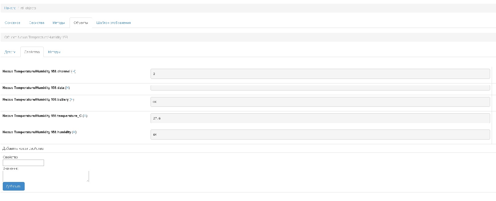

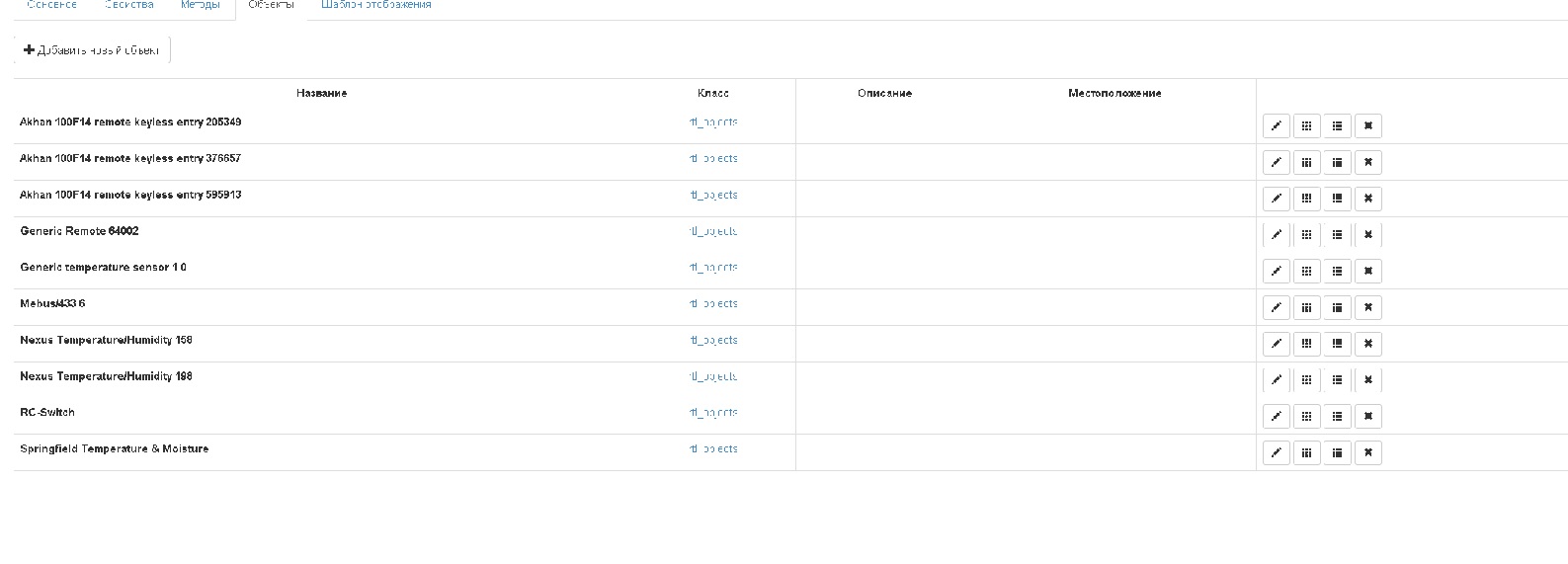

Сообщения: 2799
Re: связь с уст-ми по ir и 433 через broadlink и usb tv dong
Сообщение directman66 »
скрины
